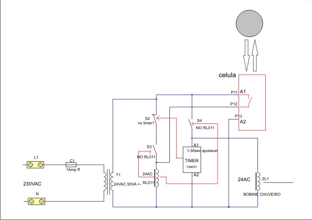

Viva, precisava que alguem me arranja-se um esquema , para comandar uma electrovávula por sensores fotoelectricos, e que possa temporizar o tempo de actividade da EV.
Destina-se a comandar um chuveiro para pés numa piscina de um ginásio onde trabalho.

Para podermos avaliar melhor a situação precisamos de saber a tensão de funcionamento da EV
a tensão de funcionamento do sensor e também a tensão disponível para a realização deste trabalho.
Para si os "sensores fotoeléctricos" são detectores de movimento?

A tensão da electrovalvula terá que ser de 24 volts, uma vez que comando um chuveiro. quanto a Cfotoelectrica, seria do tipo
emissor receptor com um espelho á distância de aprox 1,20 mts.
Gostaria tambem que a cada passagem aciona-se a EV por 5 sec, sempre que alguém passa, assim evitava que se entrasse
na piscina com os pés sujos.
desde já agradeço por qualquer dica.

Re: sensores fotoelectricos
Mensagem por bacalhau »
Experimenta este vai funcionar bem...

bacalhau Escreveu:Experimenta este vai funcionar bem...
muito obrigado, vou tentar.
quanto á solução da grelha,era uma opcção barata, mas não há possibilidades de alterar nada neste ginásio/piscina.
