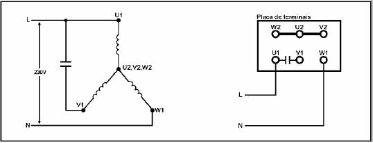

Tenho um motor trifásico 1.5 Kw e quero ligar a monofásico, alguém sabe como fazer.

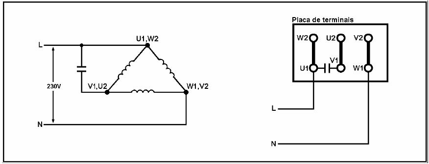

Com o auxílio de condensadores permanentes, motores trifásicos de pequena potência,
podem ser operados a partir da rede monofásica (230V).
Esta ligação é possível porque a utilização do condensador produz um campo girante que
provoca a rotação do motor.
Os motores podem ser ligados em estrela ou em triângulo, de acordo com os
esquemas (ficheiros) em anexo.
Quando o motor é ligado em triângulo, o condensador fica em paralelo com uma qualquer
das bobinas do motor, como se mostra na figura:
A alimentação monofásica é aplicada entre dois terminais do motor. Um dos terminais é
obrigatório que seja o que não tem o condensador ligado.
Quando o motor é ligado em estrela, o condensador fica ligado como se mostra na figura:
A alimentação monofásica, tal como no exemplo da ligação em triângulo, é aplicada entre
dois terminais do motor. Um dos terminais é obrigatório que seja o que não tem o
condensador ligado.

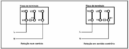

Quer em triângulo, quer em estrela, o sentido de rotação do motor pode ser invertido
mudando o terminal do condensador, que está ligado ao condutor da rede.
Exemplo para a ligação em triângulo na figura:
Atenção! O condensador nunca é ligado aos dois terminais que estão ligados à rede, é
ligado apenas a um.
