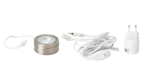

estou a tentar ligar um projector pequenino dentro dum armário para iluminar uns brinquedos. Tentei ligar os fios aos que estão na parede, mas devo ter ligado mal, porque o quadro foi abaixo e fez um flash no projector, será que a lampada fundiu?
Na parede tenho 3 fios:
Amarelo e verde (presumo que seja o da terra)
Preto
Azul
O projector tem 2 fios, mas não têm cor. Quais os fios que devo ligar? Será que a lampada fundiu?

Que tipo de projector se trata? Halogéneo? 12v ou 230v? tem transformador?Mercês Escreveu:Boa tarde,

É um projector pequenino do IKEA de halogéneo 12v e n tem transformador.

Como assim?? Ele é novo em folha e creio que n leva transformador! veja por favor a foto do mesmo.
De qualquer forma tenho outro, porque comprei 2. Quais os fios que devo ligar? Não pode apenas ter fundido a lampada por terligado mal os fios?

No catálogo tem lá bem explícito:
"Instruções de uso e manutenção:
Lâmpada halogénea G4 12V 10W"
Atenção que o transformador poderá estar na tomada que deverá ser ligada à parede. Se tentou ligar directamente sem utilizar a tomada pode estar a não utilizar o transformador - ver figura anexa.
O então, se não tiver transformador, das duas uma: ou coloca um transformador apropriado a alimentar o projector, que pode vir ou não juntamente com o dito projector (nas grandes superfícies por norma vendem essas coisas em separado, pois poderia querer comprar mesmo só o projector, por ex.) Em alternativa, compra um projector com alimentação a 230V.

Pelo que vejo da imagem do jasilva, o transformador está inserido na ficha que liga á tomada 230v (como um carregador de telemóvel) portanto ao cortar os fios e fazer a ligação directa á "parede" a lâmpada em vez de receber os 12v vai receber 230v por isso faz a fornalha, ou liga o conjunto completo ou tem de comprar um transformador novo para funcionar como deve ser, que eu saiba não existe GU4 230v!
