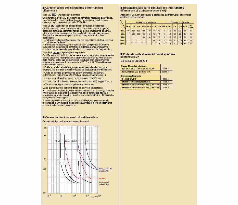

olá,
para as correntes em questão o melhor é usar interruptor diferencial e disjuntor, fica mais barato.
não existem interruptores diferenciais de 100 mA. Só de 30, 300, 500, 1A.
no caso de terem dois dois diferenciais, por exemplo 1 na entrada e outro num quadro parcial, terás que garantir a selctividade. o 1 terá que ser 3 x maior que o 2, e se o 1º for selctivo ainda melhor.
espero ter-me explicado bem.
cumps
LinceS@T
Mensagens: 233
Registado: 21 jan 2008, 22:54
Re: Quadro principal e dois secundários
Mensagem por LinceS@T »
coiote Escreveu:olá,
cumps
A selectividade entre diferenciais olhando só para a sensibilidade não os torna selectivos, por exemplo posso ter um diferencial de 300 mA e a seguir outro de 30 mA, e se a corrente de fuga for superior a 300 mA eles irão disparar os dois.
Para colocar dois diferenciais em cascata terei que olhar para os tempos de disparo para que sejam selectivos.
Só a sensibilidade à corrente de fuga não chega.

olá,
isso é verdade, se for regulado em tempo melhor, mas não conheço ninguem que coloque um diferencial regulavel numa habitação. o mais barato que conheço, só o bloco diferencial custa de tabela 400 e tal €. Não é a minha área, mas acho que esse dinheiro deve dar para fazer o quadro. quando escrevi que se for selectivo melhor, selectivo implica que demora mais a disparar.
quanto ao facto de ter que estar um a montante do outro parece-me evidente. de outro moda na tem qualquer sentido.

Nos modulares encontras com vários tempos de disparo, se não me engano existem pelo menos três curvas de disparo.

Consulta o catálogo da legran, foi desse catalogo que tirei a informação, mas podes ir a outra marca.

Não deves nunca colocar um diferencial de 30ma a cabeça para proteger a instalação toda. Isso é um erro. Se entretanto começarem a haver pequenas fugas na instalação, o somatório delas irá fazer disparar o diferencial sistemáticamente mesmo não havendo qualquer risco. Vale mais instalares um diferencial de 300ma á cabeça do quadro geral, para cada banheira de hidromassagem e para cada casa de banho um de 30ma, sempre acompanhado com um disjuntor no caso de escolheres interruptor diferencial em vez de disjuntor diferencial.
Quanto mais divididos estiverem os circuitos de casa( com diferenciais), menos problemas terás.
Para tomadas o ideal é 300ma, pois para muitas máquinas os de 30ma são mt sensiveis.
Nas RTIEBT refere diferenciais de 30ma para tomadas em locais com utilizadores especiais, tal como em creches onde tem crianças.
Qualquer duvida..á disposição.
