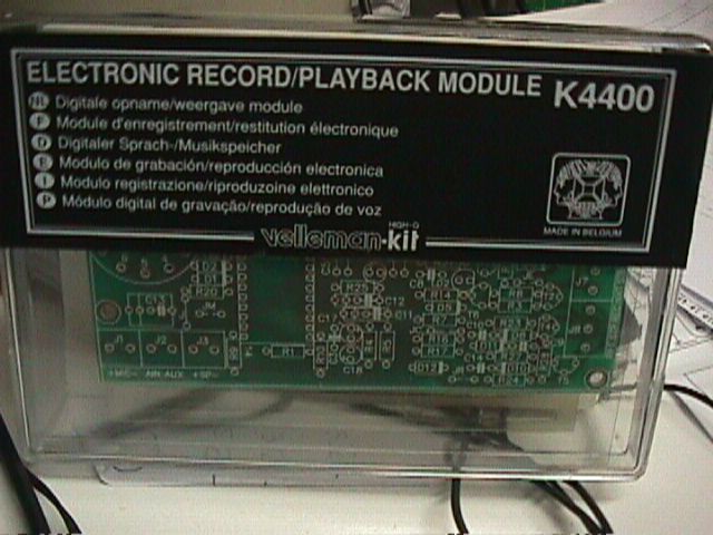

tamos a fazer um projecto de instalações electricas e automação industrial vamos projectar um elevador de 4 pisos mas queriamos que cada vez que ele ao parar reproduzi-se o piso em que está. (ex: piso1, piso2 etc.)sabem de algum automato que faça isso ou de algum aparelho que ao comunicar com o automato faça isso. tavamos a pensar utilizar o automato cp1L da omron.

Sintetizador de voz no autómato não conheço. Podes é usar um módulo de reprodução de mensagens e com saídas do autómato accionar a mensagem pretendida.
Há uns kits desses para 8 ou 16 mensagens de 16 ou 32 segundos cada, mas não recordo a marca.

Podes utilizar este da VELLEMAN-KIT gravas as mensagens e podes reproduzi-las com com duas linhas de saída do PLC endereçando quatro posições ou seja
quatro mensagens.
Podes comprar em KIT ou já montado.

Boas. A comunicação entre o automato e esse modulo é atravez de saidas digitais? não existe para protocolos de comunicação como modbus, devicenet ou profibus?

sergiolf Escreveu:Boas. A comunicação entre o automato e esse modulo é atravez de saidas digitais? não existe para protocolos de comunicação como modbus, devicenet ou profibus?
Olá,
Este modulo não tem nenhum protocolo de comunicação.
Podes controlar da seguinte maneira:
3 linhas do PLC ou seja 3 saídas a relé ou transístor uma para ordem de começo da mensagem as outras duas
para endereçar as mensagem desejada das quatro possíveis (com duas linhas)
