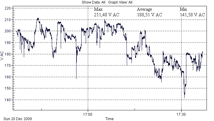

joao2004
Mensagens: 61
Registado: 17 set 2008, 15:26
Localização: norte
Re: Tensão abaixo dos 220V
Mensagem por joao2004 »
Também em minha casa a tensão está dentro das normas :roll: isto segundo a edp...
Durante esta tarde fiz o seguinte registo (1 hora)... comentem...

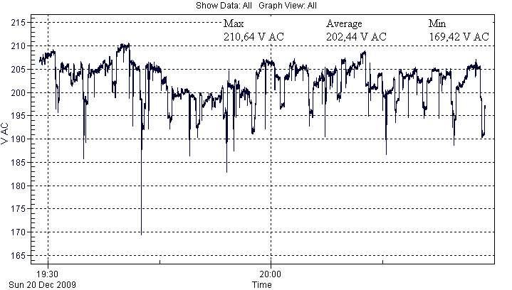

Mais um... este com a instalação com carga mínima.
zuga
Mensagens: 73
Registado: 15 mai 2009, 16:23
Localização: OTA
Mensagem por zuga »
E eu que achava que o meu caso já era mau!!!! Pelas leituras que mostras isso é mesmo do pior... Já agora qual a marca/modelo de aparelho de leitura? O gráfico foi directo do aparelho?
A tensão de alimentação às habitações deverá ser de 230V +-10% (253V-207V) pelo que vejo no gráfico isso nunca está aceitável!
joao2004
Mensagens: 61
Localização: norte
zuga Escreveu:E eu que achava que o meu caso já era mau!!!! Pelas leituras que mostras isso é mesmo do pior... Já agora qual a marca/modelo de aparelho de leitura? O gráfico foi directo do aparelho?
Acho que qualquer um consegue ver que esta situação está muito fora das normas.... mas para a edp está tudo ok. Tenho de compilar uma série de gráficos e enviar para edp, erse, deco, e nem sei quem mais a ver se se resolve alguma coisa...
Fluke 289, o gráfico foi através do FlukeView Forms
