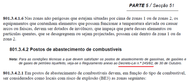

Andava um pouco perdido em função de um erro que consta nas RTIEBT:
isto é, o Decreto Lei 245/92 não tem absolutamente nada a ver com o assunto (seria 246/92) e além disso já foi substituido pelo DL 131/2002.
