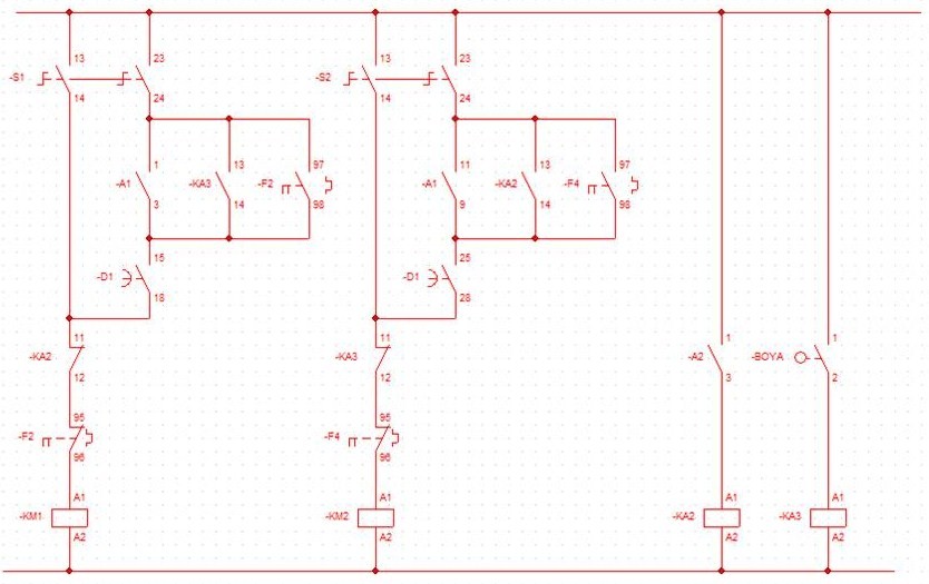

Olá "RUBENSS",
Tenho acompanhado este tópico com interese.
O teu esquema, finalmente, "funciona".
Parece-me, contudo, não ser a melhor solução em virtude de ter algumas limitações pois perdeste a capacidade de alternar bombas e a bomba 2 só funcionará se alguma vez faltar água no furo (não sei sequer se é possível ou frequente.
Avalia e comenta a solução, abaixo,

boas
pelo que entendo, se é que estou correcto as bombas trabalham sempre, desdeque haja água no poço ou furo
o A1 está ligado de que forma? na mesma com o pressostator?
o F2 e F4 no paralelo axo que n estão a fazer nada

Olá “RUBENSS”,
Presumi que entenderias o esquema (a falta que faz um “perfil” definido).
O esquema apresentado só contempla as alterações, tudo o resto será como o original.
1) O relé de nível –A2 (contacto 1-2) actua o relé auxiliar –KA2 se o furo ficar sem água ou atingir um nível mínimo definido.
2) O relé auxiliar –KA2 inibe o contactor –KM1 para que a Bomba 1 não funcione sem água (contacto 11-12) e ao mesmo tempo (contacto 13-14) transfere a condição de funcionamento para a Bomba 2.
3) A –BOYA de nível (contacto 1-2) actua o relé auxiliar –KA3 se o poço ficar sem água ou atingir um nível mínimo definido.
4) O relé auxiliar –KA3 inibe o contactor –KM2 para que a Bomba 2 não funcione sem água (contacto 11-12) e ao mesmo tempo (contacto 13-14) transfere a condição de funcionamento para a Bomba 1.
5) Os contactos 97-98 dos relés térmicos –F2 e –F4 (que antes sinalizavam o disparo do relé) passam agora a permitir que, em caso de avaria de uma das bombas, fiquemos com a outra bomba disponível de imediato. Poderá também associar-se sinalização, se necessário.
6) Os contactos 1-3 e 11-9 do relé de alternância permitem alternar o funcionamento das bombas a cada arranque.
7) O controlo de cada bomba (ligar e desligar) continua a ser assegurado pelo relé –D1, através dos seus contactos 15-18 e 25-28, depois de este relé ser actuado pelo pressostato montado no tanque reservatório.
Entre diversas possibilidades, esta opção é de fácil implementação e penso que resolve os teus problemas imediatos.

Mensagem por RUBENSS »
sim, axo que funciona, no enatnto apenas nos paralelos dos circuitos de comando onde está F2 deve ser F4 e vice versa correco?

Olá "RUBENSS",
Tens toda a razão, já percebeste o que proponho.
Realmente a explicação de funcionamento não corresponde à legendagem, o -F2 (no paralelo) deve ser -F4 e vice-versa.
Ainda não entendi se é possível, ou necessário, que funcionem ambas as bombas.
Também será possível de implementar facilmente.

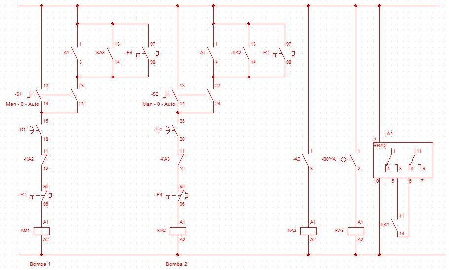

Olá,
Estive a verificar o esquema original e penso que o erro base de toda a montagem vem da incorrecta utilização do relé de alternância.
1) Se pretendemos que funcione uma bomba de cada vez (alternando a cada arranque) temos de utilizar o contacto 1-3 para uma bomba e 1-4 (inversor) para a outra, isto em relação ao relé RRA2 (-A1). Para esta função o pressostato de controlo liga em 5-6 do mesmo relé.
2) Sendo necessário, ou possível, que funcionem as duas bombas em simultâneo as saídas do relé de alternância serão 1-3 para a bomba prioritária e 11-9 para a bomba de reforço.
Para este modo de funcionamento será necessário mais um sinal de comando em 6-7 deste relé.
Embora não conhecendo este relé usado para a alternância creio ser este o funcionamento.
Da forma como está apresentado o esquema, creio que a bomba 2 nunca funciona.

Olá,
Apresento um novo esquema com as sugestões que deixara anteriormente.
Mas pode ser melhorado.
Espero também não ter trocado nada!
