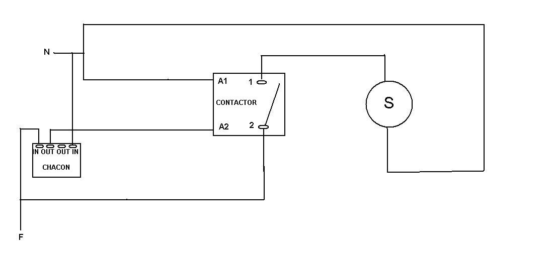

Olá a todos este é o meu primeiro problema que aqui reporto e desta forma espero conseguir ajuda.
Tive ideia de comandar uma Sirene MINIWATT 220v (Rotativa) à distancia usando um modulo wireless(1000W/5A) da CHACON que se vende nas lojas IZI. Para o efeito utilizei um contactor de 20A para proteger o dito modulo.
Problema:
Depois de ligar tudo a sirene liga mas não desliga usando o comando remoto. Só a consigo desligar se desligar os 220v
Testei o esquema usando uma lampada e tanto o contactor como o modulo funcionam a 100% excepto com a sirene...
Começo acreditar que nunca irá funcionar
