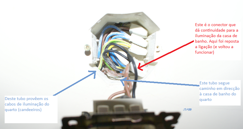

Muito obrigado pela resposta. É bastante completa. Uma pergunta: onde se encontra habitualmente a caixa de derivação? Verifico que no interior da caixa onde está fixado o interruptor existem uns quantos fios interligados que "entram" e "saem" para tubos diferentes. Ao desligar um fio escuro, deixei de ter luz numa casa de banho...
Isto significa que cortei a continuidade até ao candeeiro da casa de banho? De facto existem dois fios castanhos mas aparentemente um deles nao faz nada, se desligar o outro, ambos os candeeiros perdem corrente.

Sim, de facto deves ter cortado a continuidade para a casa de banho. A caixa de derivação é essa caixa mesmo. No passado era normal usar-se caixas de derivação propriamente ditas. Agora faz-se tudo nas caixas de aparelhagem, mas elas têm que ser fundas para serem capazes de fazer derivações.
Esse quarto não terá um interruptor desactivado? Ou uma caixa de aparelhagem desactivada, à mesma altura que as tomadas? É que pode ser um antigo circuito de comutação de quarto/escada e pode ser esse castanho que esteja a fazer confusão.

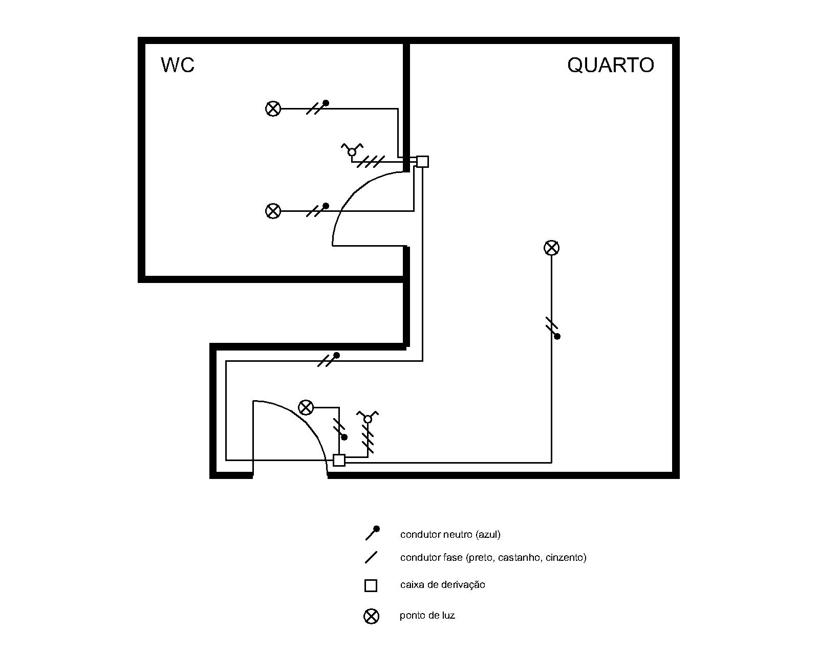

Anexei um esquema...o que tu tens (provavelmente) será como representado em cima, e o que tu queres como representado em baixo.

Re: Interrupto simples para 2 pontos de luz de quarto
Boas.
Já voltei a colocar no lugar o conector (fios pretos) e a iluminação da casa de banho voltou a funcionar. Aproveitei para instalar um comutador de lustre, ligando o cabo preto em cima e os dois cabos castanhos por baixo (conforme esquema da embalagem - marca Legrand). O resultado foi o mesmo, ambos os candeeiros acendem/apagam em simultaneo em apenas um dos interruptores... Parece mesmo que um dos cabos castanhos não está ali a fazer nada...
Coloco em anexo uma foto da caixa para o caso de alguém conseguir indicar-me qual o passo seguinte!
Muito obrigado!
Abraços.
Muito obrigado!
Abraços.

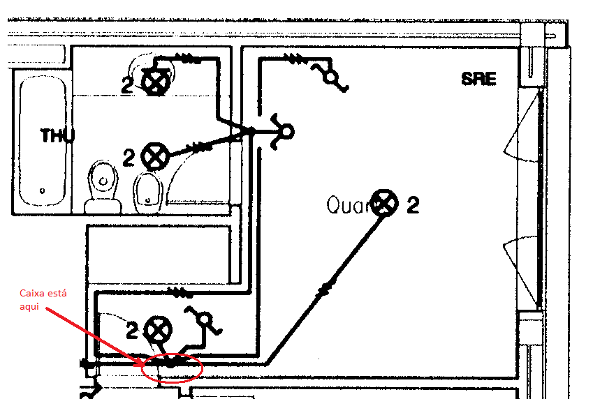

Para os entendidos, aqui vai também a planta da iluminação do local.
C.José.
C.José.
- planta_ilum.png (34.31 KiB) Visto 1801 vezes
bem, se a planta é mesmo essa, eu tinha falado de que algures no quarto podia ter outro ponto de comando e de facto existe (se calhar devia ter dito se havia alguma pêra no quarto...)
No seu caso, tem um classico comutador de escada, numa comutação de quarto/escada.
Pelo aspecto, um dos candeeiros faz repicagem, de um para o outro. A limentação deles provem de uma caixa, camada de roseta, que é onde sai o fio para a pêra.
Independentemente do que está feito, precisa de comprar um comutador de escada duplo e um dos comutadores de escada irá fazer de interruptor para a outra lampada, mantendo a comutação actual. Só tem que acrescentar mais um condutor de fase desde essa caixa aprentada até à primeira lampada que aparecer (ou é a do meio ou a junto à porta)
Se por outro lado, não precisa da comutação para nada, então apenas deve instalar um comutador de lustre, no local desse comutador de escada, desactivar a pêra e fazer chegar um condutor de fase desde a roseta, até à primeira lâmpada que lhe aparecer, interligar tudo e já está.
Se tiver dificuldades, fazemos o esquema, mas primeiro deve tirar estas dúvidas todas.
Se já for um pouco mais dificil para si, não tenha vergonha de chamar um técnico (recomendo esta opção). Jogue pelo seguro.

Apesar do que diz a planta, o que está realmente feito não corresponde ao desenho: não existe outro ponto de comando no quarto, isto é, apenas há um comando (interruptor simples) junto à entrada e outro comando (duplo) para a casa de banho... logo não preciso da comutação conforme ela foi desenhada mas apenas de uma simples comutação de lustre para os dois candeeiros do quarto a partir do comando da entrada.

Caro colega cjmt, dê a volta que der, o esquema final tem de ser como eu apresento em anexo. Não há volta a dar.
Pelo que me consegui aperceber do esquema que está representado no teu último post, há alguns pormenores que estão mal, como por exemplo, irem três condutores para as lâmpadas. Isso está uma grande salganhada.
Tem de ser assim: para os comutadores vâo três condutores (1 preto + 2 castanhos , por exemplo), e para as lâmpadas vão dois condutores (1 castanho + 1 azul, por exemplo). É assim que está correcto.
Se reparares no esquema que mandei em pdf no outro post, também terias de mexer nas ligações das luminárias.
Mais do que isto acho que é dificil de ajudar...se não conseguires, terás de chamar um electricista.
