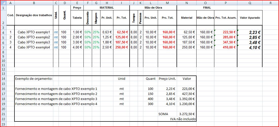

Caro swordfish,
Eu elaborei uma folha de cálculo simples, para cálculo de orçamento, que publiquei cá no dia 21 de julho, a qual podes visualizar em:
http://www.eletricidade.net/viewtopic.php?f=40&t=5125
Dá a tua opinião e diz em que a posso melhorar.

Re: Programa para fazer Orçamentos
Caro caríssimo,
Gostei da tua folha de calculo, e aproveitei para modificar, nomeadamente as formulas de calculo, para simplificar.
espero que nao te importes, e já agora, se quiseres podes dar opiniao.
Funciona assim:
o cabo XPTO custa 1€ o metro, tem 50% de desconto, e eu quero ganhar 25% no material. Parto do principio que 2 homens ganhando 10€ à hora montam 100 mts de cabo por dia. com estas formulas, consigo apurar que 100 mts de cabo e 2 homens, dá um custo de 2,23 €/mt.
Claro que se os homens montarem 200 mts, melhor... é lucro
Tenho feito assim os orçamentos, e nao me tenho dado mal. ha já muito tempo que nao digo aos clientes o preço da hora.
NOTA: os valores indicados sao apenas exemplificativos, e nao se aplicam na pratica. qualquer semelhança com valores reais, é pura coicidencia.
Claro que se tiver de montar um cabo 3x35+16+16, nao considero que montem 100 mts por dia. entao reduzo a quantidade, mantendo o numero de horas.
Se puderem dar uma opiniao, ou alguma ideia para alterar esta folha, agradeço.
Aqui fica um exemplo pratico.
(foi considerado o preço de 1€, quer do metro quer da unidade de material)
Não pretendo obter preços, nem orçamentos, apenas a vossa opiniao.
Amigo Swordfish,
Muito obrigado pelas tuas opiniões.
No entanto, gostaria de contrapôr o teu racicionio, com a seguinte opinião:
Imagina que num determinado produto, tens 10% de desconto e decides que queres que esse valor do desconto seja a tua margem, cobrando ao cliente o preço de tabela. O que farias?
Bem, se utilizares a fórmula que puseste não dá certo. Por exemplo, para um produto que custe 1,5 Euros, terias: Custo=1,50x(1-0,1)x(1+0,1)=1,485 Euros.
Mas, se usares a fórmula "Custo = Preço tabela x (1-% desconto)/(1- % margem)", já dá certo
Caro Amigo, a formula nao está errada...
1,50 - 10 % = 1,350
1,35 + 10 % = 1,485... o calculo está certo.
se quiser vender ao cliente ao preço de tabela, ponho zero nos descontos, e zero na margem, assim sai o preço de venda a 1,50, neste caso.
se tirar 10% e depois somar 10% , nao obtem o mesmo valor...
100 - 20% = 80
80 + 20% = 96... e nao 100
