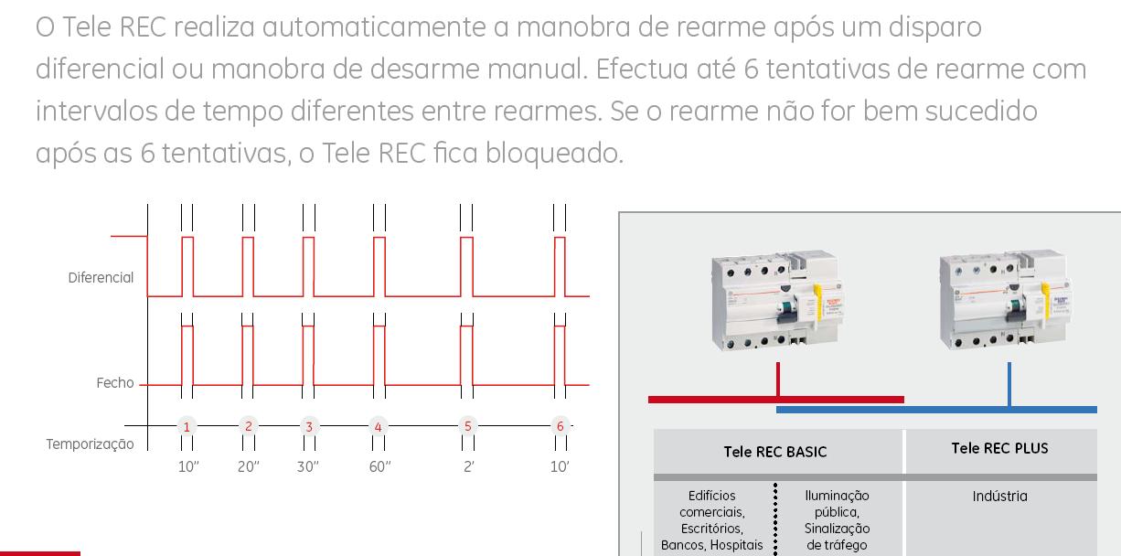

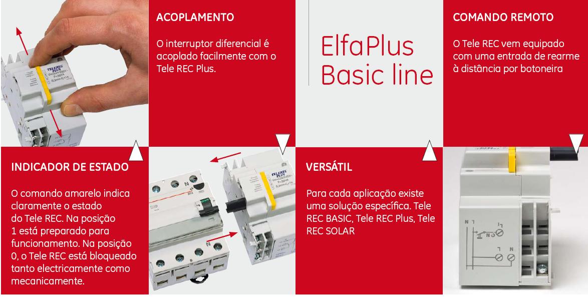

Outra sugestão. Para não teres o incómodo de rearmares o diferencial, no caso de disparos intempestivos, existem interruptores diferenciais de rearme automático.
Re: Disparos intempestivos 30 mA ou 300 mA
Já vi isso no site da GE no entanto no mercado português desconheço as firmas que fabricam
(73.85 KiB) Transferido 301 vezes
(101.14 KiB) Transferido 301 vezes
Alghuém sabe onde há a venda em Portugal
