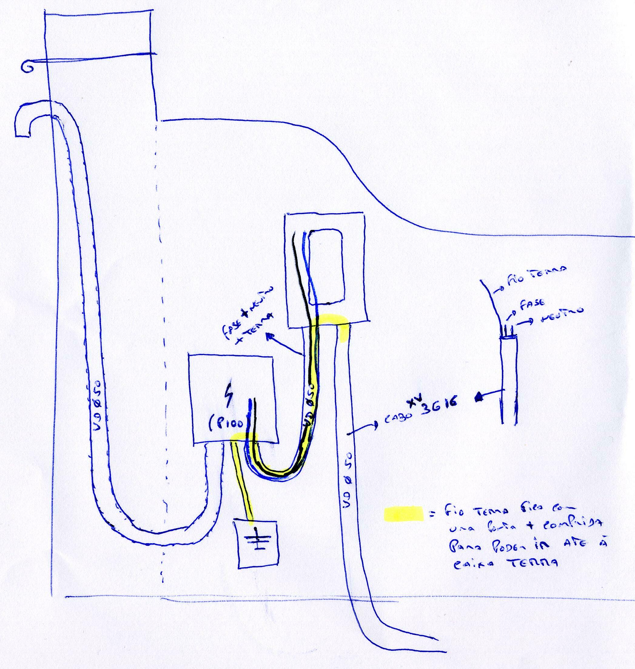

Olá a todos,
Como é o primeiro post neste fórum quero começar por agradecer a oportunidade de aqui estar a colocar as minhas questões, assim e de acordo o tema do tópico (Portinhola P100) aproveito para perguntar qual deverá ser a forma correcta para se fazer as entradas de energia nesta caixa, nomeadamente se o condutor de protecção pode passar no interior da portinhola. Se alguém tiver fotografias ou esquemas de portinholas P100 que se encontrem ligadas de acordo com o artigo 511.1 das RTIEBT que aqui possa colocar desde já agradeço.
Melhores Cumprimentos,

Raul Neto Escreveu:Olá a todos,
Raul Neto
O cabo de terra que vem do eléctrodo e liga no barramento de terra, na caixa de medição de terra (borne amovível) e daí sai o condutor de protecção que vai ligar ao barramento de terras dentro do quadro geral. Não passa na portinhola. Aquele barramento (o da caixa) é constituido por uma barra de cobre (normalmente), num extremo liga o cabo que vem do electrodo e do outro, tem um pequeno barramento que permite ligar as diversas terras do edifício: electricidade, ITED, gás etc... Com ferramenta própria, pode-se desapertar essa barra, isolando assim o electrodo da instalação e efectuar as medições da resistência de terra.

Aconselho-o a consultar: DIT-C14-100/N; EDP distribuição de mai de 2007 (penso que não houve mais nenhuma actualização)

Mensagem por Claro »
O condutor de protecção pode passar no interior da portinhola, que não tem qualquer problema. O que eu tenho ouvido dizer é que o pessoal que vai fazer as baixadas das EDP, por vezes implicam é com o fio terra passar por dentro da caixa do contador.
Por outro lado já estou farto de fazer pesquisas, e não encontro nenhuma lei que proíba a passagem do fio terra por dentro da caixa do contador.
Já agora, agradecia que me dissessem se é possível eu fazer este tipo de ligação? ( Nova baixada )
Ver Anexo.
