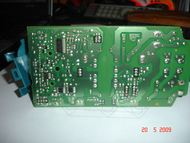

Venho mais uma vez pedir a ajuda dos entendidos na materia, tenho um carregador de baterias de aparafusadora MAKITA que é de 110v , sera possivel alterar a correnta de entrada para 220, sem ser atravez de um transformador exterior?
O que tinha em mente seria mudar alguns componentes no interior para receber os 220 em vez de 110 ou acrescentar algum circuito no interior?

- DSC02124.JPG (139.97 KiB) Visto 1265 vezes
- DSC02123.JPG (134.03 KiB) Visto 1264 vezes

Mede a tensão à saída do tranfomador de entrada instalado na placa. Depois vai a uma casa de electrónica (no Porto há muitas) e compra um transformador equivalente mas com primário de 230V. É só substituir.

E nao preciso mudar mais nada?
É que tem dois elementos que eu nao sei dizer o que sao, que estao ligados em paralelo á entrada de corrente, os elementos sao o "rectangulo" acima do transformador e o "circulo" entre o "rectangulo" e o fuzivel como mostra na imagem.
O "rectangulo" deve ser um capacitor pois tem inscrito na placa "c1" e no "Circulo" tem inscrito "VS1".
Nao tenho como ligar a 110... sera que nao da para ver pela referencia?

Eu tb não sou especialista de electrónica mas se o condensador está em paralelo com a entrada do transformador não altera a tensão que lhe é aplicada quanto ao outro componente deve ser um varistor, serve para proteger o sistema. Então a tensão de entrada é aquela que chega ao transformador. O ideal seria usares uma fonte de alimentação de 110V para aplicar essa tensão ao transformador e assim medir a saída. Uma situação de recurso era aplicar um díodo em série com a fonte, só meio ciclo de cada periodo (dos 230V) seria aproveitado, terias um valor eficaz de 115V, depois medias a saída do transformador. Outra forma era desligar o secundário do transformador, aplicar qq tensão no primário inferior aos 110v, por exemplo 100v, 48V etc medir a tensão no secundário e depois com uma regra de três-simples obtens os valores de saída qd aplicados os 110V. (Se 48v no primário dá n no secundário, 110v há-de dar X). Também funciona ao contrário. Se aplicares uma pequena tensão no secundário e fores subindo essa tensão até obteres 110V no primário dá igual (os transformadores são máquinas reversíveis).

Boas.
Alem do transformador, poderás ter que alteral os condensadores do circuito primário.
Essa é uma fonte comutada, e como tal, a tensão à entrada, ligada a 230 volt, chega a cerca de 340v. Sendo assim, os condensadores que a placa tem, devem ser de uns 250v, o que não vai aguentar a tensão de cá.
Tenta pesquizar sobre fontes FPS.Em tempos tirei um esquema que explicava como funcionam as fontes, muito util para poder seguir o funcionamento.
A solução, tal como foi dito, é refazer o primario dessa fonte, alterando (se necessário) os condensadores e o primario do transformador. Como esses transformadores costumam ter 2 ou 3 saídas, talvez seja compricado de arranjar, mas nada como tentar.

Boas novamente
mpinto, a fonte em questão parece ser comutada, por isso a tensão de entrada não chega directamente ao transformador. O primario do transformador é excitado por um par de transistores com uma frequencia comandada pelo andar secundário.
Atenção, que nestas fontes chegam a circular 300hz com tensões elevadas. Cuidado com as unhas, porque morde antes de se tocar lá com os dedos.
Encontrei o esquema que encontrei quando tive de reparar a fonte do meu receptor satelite. É sempre útil para quem não conheça este tipo de fontes, ou mesmo para quem queira construir uma fonte à medida..
Aqui fica o link para quem quiser. FONTE COMUTADA
Se repararem, há um fotodiodo que comanda o primário através do secundário. Há fontes que usam outros acoplamentos, tais como transformadores miniatura e etc(fontes antigas)

Exactamente como este colega disse, trata-se de uma fonte comutada. Logo os principios básicos, de transformação de tensões não podem ser aplicados. Começa logo pelos transformadores usados, são de nucleo de ferrite, alta impedancia a frequencias altas, menos espiras, várias tomadas, condutores espessos, etc etc.patinhofeio Escreveu:Boas.
Agora uma pergunta, verificou a chapa de caracteristicas? O carregador não teria uma gama ampla de tensões "utilizáveis", do tipo 100-240V (geralmente acontece com as fontes comutadas)? Não terá sido induzido em erro, o facto do carregador ter uma ficha não europeia?

O condensador maior na parte de baixo do transformador amarelo é de 200v , o que penso ser um condensador tambem, aquele em forma de rectangulo acima do transformador, é de 310v.
Quanto á possibilidade de poder ser ligada a 220 sem ser alterada, fica descartada logo a partida pelo fusivel de 125v que esta montado (canto superior direito, esta tapado por outro componente mas ve-se as pontas).
O transformador, o amarelo, tem apenas uma entrada e uma saida...
Sera que ha algum entendido daqui da zona de setubal ou lisboa que se disponha a dar uma olhadela a placa ao vivo? ou posso enviar por correio...
Se nao fosse o custo de um carregador deste tipo...
Obrigado pela vossa atençao!

Como já foi referido, não é simples alterar esse carregador. Sobre enviar isso para algum lado, com portes e tal, depressa chega ao valor de outro. Agora tudo depende se há quem queira pegar nele.
Resumindo o seu post:
o condensador rectangular, em conjunto com o transformador amarelo, funcionam como filtro de entrada. Aqui, provavelmente não é preciso mexer. Depois disto pode seguir o esquema que deixei no meu ultimo post, em que mostra por grosso modo uma fonte comutada. O condensador grande de 200v, terá de ser de pelo menos 350v, mas aconselhavel 400v ou 440v. Depois é a questão do transformador. No circuito que deixei, apenas mostra a transformação de tensão, e não pode ser intrepertado como circuito completo desse carregador.
Para resolver o problema, o mais fácil, talvez seja arranjar ou construir um carregador universal para a voltagem/corrente da bateria, e adapta-lo ao suporte de carga. Normalmente, estes carregadores são apenas uma fonte de corrente. Tem de ter em atenção qual o tipo de bateria, mas deve ser nikel.
