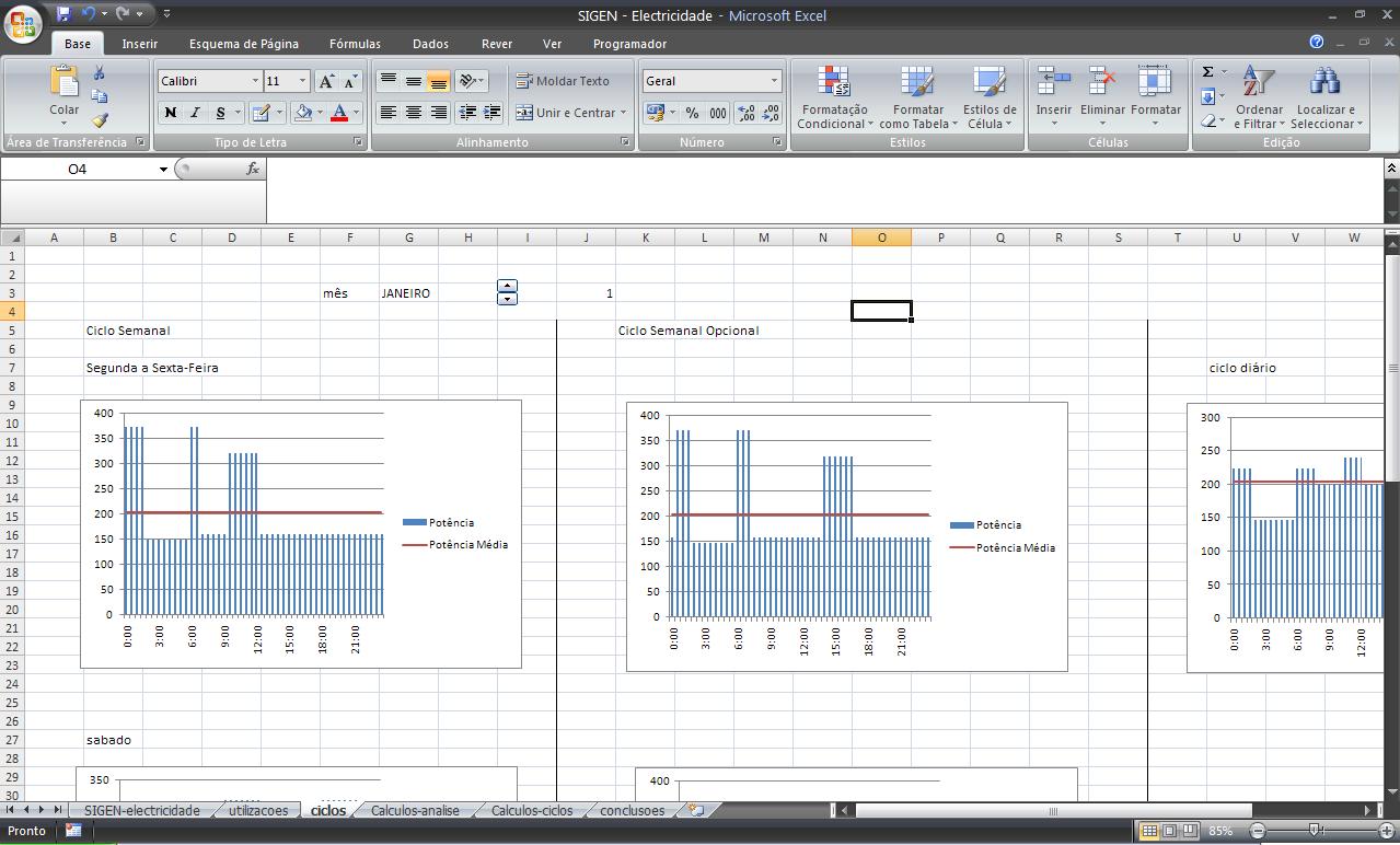

Depois dos gráficos feitos, como eu os interpreto?
Ja os fiz no meu programa (trabalheira medonha):
(156.81 KiB) Transferido 5 vezes
só que tenho dificuldade em interpretá-los de modo a dizer ao utilizador qual o melhor ciclo.
Na ajuda do meu programa escrevi isto:
Diagramas de carga
Um diagrama de carga traduz a variação do consumo de energia ao longo das diferentes horas do dia.
O conhecimento dos ciclos horários disponíveis, e a análise de consumos ao longo de cada dia da semana, permitirão determinar qual o ciclo horário mais interessante para cada ponto de contagem do distribuidor de energia.
A análise de consumos ao longo de cada dia – Diagrama de Carga – pode ser feita na instalação com o auxilio de equipamento de medição adequado (por ex: analisador de redes).
A EDP, mediante registo em http://www.servinet.pt, fornece os diagramas de cargas mensais da sua instalação de MT, de modo a simular a sua factura, e ver qual o ciclo ou tarifa que melhor se ajusta.
Com base nas facturas inseridas, o SIGEN – electricidade calcula a Potência Média Consumida (PMC) ao longo do dia, por cada tipo de hora, para cada tipo de ciclo e para cada mês, sendo que, por exemplo para as Horas de Ponta:
PMC_Horas de Ponta=(Energia Activa Consumida em Horas de Ponta/nº de dias do mês)⁄nº de Horas de Ponta por dia
Deste modo, quanto maior a PMC, maior o consumo de energia nesse tipo de hora.
Com base nas PMC, na Análise de Ciclos, é apresentado ao utilizador os diagramas de carga típicos mensais para cada ciclo, de modo a estes poderem ser comparados e escolhido o que mais se adequa, sabendo que o consumo é estimulado nas Horas de Vazio, e Super Vazio, e desencorajado nas Horas de Ponta, sendo esta lógica suportada pelo tarifário em vigor.
Sendo assim, as opções mais vantajosas para o consumidor são as que mostram PMC mais elevadas nas Horas de Vazio Normal, e Super Vazio, e mais baixas nas Horas de Ponta.
Pelo que eu cncluo, eu tenho de:
1. Ver em que tipo de ciclo a PMC por mês é maior para Vazio e Super Vazio
2. Ver em que tipo de ciclo a PMC por mês é menor para Ponta
certo?

Lamento lhe dizer que esses gráficos não servem para diagnosticar qual o melhor ciclo (diário, semanal ou semanal opcional), pois a distribuição que apresenta não é a real, mas sim uma distribuição do ciclo semanal em que depois vai redistribuir para os outros ciclos.

PFerreira, pois tambem já cheguei a essa conclusão e o meu programa está bastante diferente agora. Actualmente, os inputs são:
factura dos meses
tarifario
periodo diário de funcionamento da empresa,
se trabalha aos fds ou não,
qual o ciclo em vigor
o programa tem na base de dados os horarios para cada ciclo (semanal, semanal opcional, diário - verao, inverno, sabado e domingo) distribuidos pelas horas de ponta, cheia, vazio e super vazio.
de acordo com o periodo de funcionamento ele atribui o numero 1 para cada meia hora de funcionamento e 0 para cada meia hora sem funcionamento.
faz a contagem do numero de horas de ponta, cheia, vazio e super vazio em que a instalação está a trabalhar para cada ciclo (semanal, semanal opcional, diário - verao, inverno, sabado e domingo)
De acordo com a factura, divide o total de energia consumida em cada tipo de hora pelo numero de dias do respectivo mes para obter a energia consumida por dia para cada tipo de hora. - presuposto: consumo igual para cada dia.
divide esse valor pelo numero de horas de cada tipo, contabilizadas no periodo de funcionamento, e assim obtenho a energia consumida por hora para cada tipo de hora (ponta, cheia, vazio e super vazio) e para cada ciclo.
fico com gráficos que me dizem a energia consumida por hora ao longo de um dia tipico de funcionamento, para cada ciclo, tendo em conta a energia consumida nesse mes dada pela factura e a distribuição dos tipos de hora para cada ciclo.
Por aqui, já consigo ver as diferenças de cada ciclo e apresentar uma estimativa da melhor opção de ciclo, associando mais tarde aos custos envolvidos.

Lamento desiludido, mas essa maneira de calculo não é a mais correcta, pois está dizer que por exemplo das 10h00 ás 10h30 tem consumo, mas não diz a quantidade exacta, imaginemos que nessa hora é a hora do coffe-brake ou que é o pico máximo de laboração.
Nota: não digo que o seu método de cálculo está errado (eu quando não tenho dados exactos uso um método idêntico): Mas se tem a possibilidade de ter um método mais preciso porque não utiliza-lo?

PFerreira, lá está! O mais correcto seria com o analisador de redes claro.
Isto é um cálculo que dá uma estimativa do melhor ciclo, dá uma média do consumo por tipo de hora. Temos por exemplo 20 kWh distribuidos por 5 horas de ponta, dando 4 kWh por cada hora de ponta, no entanto, esses 20 kWh podem ser consumidos totalmente na primeira hora de ponta.
Eu quero fazer assim porque o objectivo do simulador é fornecer uma estimativa, tendo por base as facturas apenas, funcionando para a generalidade das empresas em MT e não num caso em particular.
Mais tarde terei a opção de inserir o diagrama de cargas e ele dar autoaticamente o ciclo, passando o programa a fazer uma estimativa do melhor ciclo ou uma conclusão real do melhor ciclo.

Só mais um reparo, quando fizer este tipo de analise convém utilizar 12 facturas e fazer um estudo anual, isto para que tenha médias mais precisas e não cair em erro, pois como o ciclo semanal muda de 5 para 3 horas de ponta (passagem de Inverno para Verão) pode influenciar para melhor ou pior que o ciclo diário.
