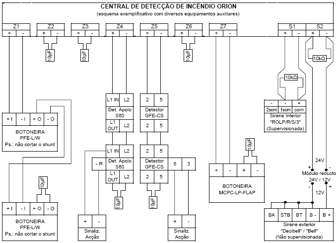

Alguem sabe como se liga um Sinalizador de detector de incendio.

A ligação do sinalizador é feita a partir do detector com cabo de dois condutores.

No esquema em anexo, referenciado como "Sinalizador de Acção" (que na realidade é o nome técnico correcto)
esq incêndio.jpg (92.55 KiB) Visto 733 vezes
