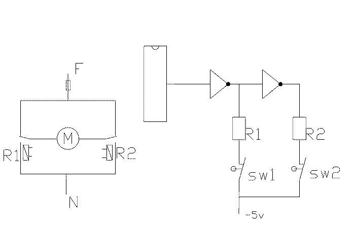

maxmen Escreveu:De facto, com apenas uma linha do PIC consegues controlar o teu sistema com apenas um relé e os dois fim de curso.
Para tal terás de usar um relé com dois contactos inversores. Caso não consigas arranjar um relé com os dois contactos inversores, então terás de usar dois relés com um contacto inversor cada.
Mas atenção às ligações dos contactos dos relés!!! De modo a funcionar correctamente, deverão estar conforme o esquema que aqui deixo.
Com a linha do PIC em estado activo "ON", excita as bobines dos relés e o motor gira num sentido.
Com a linha do PIC em estado inactivo "OFF", o relé obrigará o motor a rodar em sentido contrario.
Com a activação de qualquer um dos interruptores fim de curso, a linha de alimentação do motor abre e obriga a sua paragem...
Espero que esta solução seja do teu agrado...
Boas...

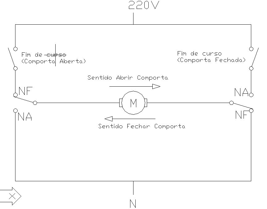

Testaste esse circuito que colocaste? Por certo não, senão vejamos:
Com o fim de curso de comporta fechada, ele corta o motor. Depois disso, de que forma e que o motor volta a rodar antes do sim de curso ser ligado? Como volta o fim de curso de fecho a ligar, se o motor não tem corrente para abrir a comporta? Acho que ja podem ver que o esquema deixado não funciona.
Outro pormenor, é que se a comporta é para funcionar a água, não convém ter os 230v do motor nos limitadores, por isso é preferível cortar as alimentações dos relés.
Vou tentar fazer um boneco para explicar o funcionamento que sugiro.
Até já.

De facto não reparei nesse pequeno (enorme) pormenor...
Aqui fica a rectificação do meu esquema...

Boas.
Aqui fica a minha sugestão.
As portas inversoras é para permitirem que que apenas um relé de cada vez esteja ligado.
Como referi, os Sw estão na linha de 5 volt, para evitar que os 230v fiquem perto da agua. Neste caso, os relés têm sde ser com bobine a 5 volt dc.
