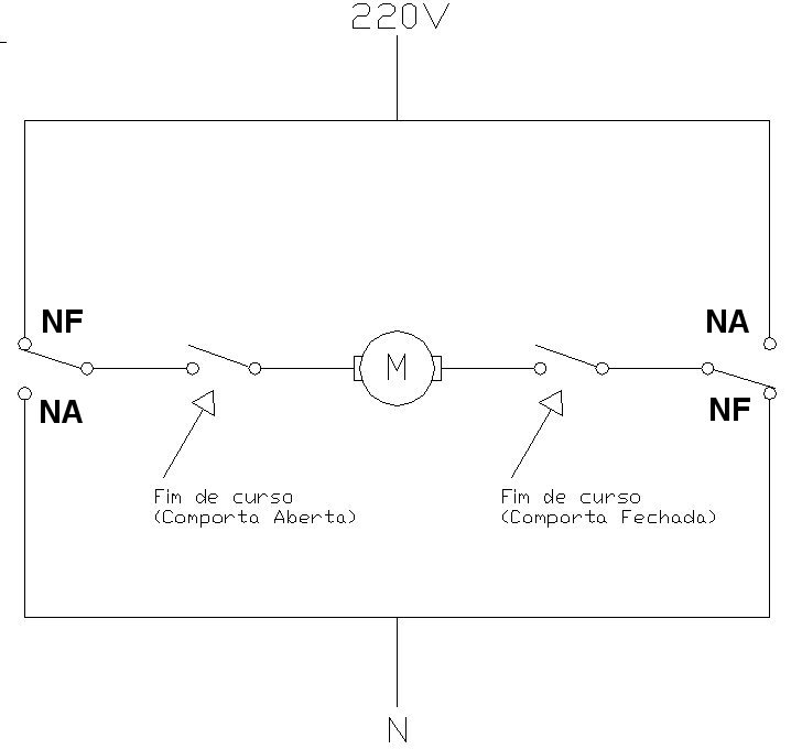

Bem eu tinha aqui um forno de cozinha jà sem uso e depois eu tirei o motor que fazia mover dentro uma grelha , eu ligei o motor a 220V do qual funciona bem ,depois eu experimentar trocando os fios e o motor comecou a rodar em sentido contrario!
Eu tenho aqui um projeto de abrir uma comporta de abrir a uma determinada hora e fechar a outra teterminada hora, o problema foi como inverter o sentido de marcha a essa hora ,porque o motor trabalha a 220V e nao a 12V como è normal !
Eu estou a estudar em fazer em fazer como falou o colega nelmindo de fazer com o relé que tem duplos contactos, ou seja tem 2pinos que sao de 12V e tem 6 pinos que sao para fazer inverter o sentido de marcha tal como o colega falou, Só que eu estou a tentar fazer com um só relè.
O control vai ser feito por um microcontrulador PIC 16F877A, que vai comandar o relé, mas isso não ha problema,o problema mesmo è trabalhar com os 220V.
Agora tenho duvida sobre o relé, é que o reLè vai ser acionado por um periodo de 6 a 8 horas e depois è desligado durante outras 6 a 8 horas e volta ao repetir o mesmo isto diariamente, e eu nao sei se o relé pode estar ligado por tanto tempo!
Bem fica aqui as duvidas deem as suas ideias!

Atenção que só com um rele não consegues fazer isso. Não ha problema em o rele ficar ligado as tais 6 horas, mas enquanto o rele estiver ligado, o motor tem os 230v, ou seja esta sempre a rodar. Se a finalidade é abrir uma comporta, tens de usar 2 reles, um para abrir e outro para fechar, e convém colocares limitadores de curso, para o pic saber quando a comporta chegou ao fim do fecho ou da abertura, para poder desligar o rele.

Patinho tu adevinhas-te realmente o quero fazer !patinhofeio Escreveu:Boas...
Pois eu tenho estado a ver como devo fazer isto só com um relé ,mas tem dado barraca¨agora com dois nao estou a ver como devo comandar isto com o relé, porque queria usar um so pino do PIC!
Qunanto aos limitadores de curso è uma boa ideia , mas siceramento ainda nao vi como vou encaminhar isso !
Se tiveres alguma como devo ser isso, asim como fazer um rascunho de como devo fazer isso agradeço !

Se só podes usar 1 pino para esse sistema, tens de inventar um pouco.
Podes criar o driver para o 1º relé com entrada a 1 e outro driver para o 2º relé com entrada a 0. Assim, ou está aberto, ou está fechado. Agora, para evitar o motor estar sempre ligado, intercalas os limitadores de curso, um no fio da bobine do relé que sobe e outro no fio da bobine do rele que desce. Desta forma, embora o pic esteja a dar uma ordem estática, o relé só está ligado ate a comporta chegar ao limitador, já que este vai desligar o relé.
Para driver, ou usas 2 transístores, ou um buffer inversor.

Agora não quero deixar de perceber como fazerias isso com dois relés, explica lä um pouco a teoria por favor !

De facto, com apenas uma linha do PIC consegues controlar o teu sistema com apenas um relé e os dois fim de curso.
Para tal terás de usar um relé com dois contactos inversores. Caso não consigas arranjar um relé com os dois contactos inversores, então terás de usar dois relés com um contacto inversor cada.
Mas atenção às ligações dos contactos dos relés!!! De modo a funcionar correctamente, deverão estar conforme o esquema que aqui deixo.
Com a linha do PIC em estado activo "ON", excita as bobines dos relés e o motor gira num sentido.
Com a linha do PIC em estado inactivo "OFF", o relé obrigará o motor a rodar em sentido contrario.
Com a activação de qualquer um dos interruptores fim de curso, a linha de alimentação do motor abre e obriga a sua paragem...
Espero que esta solução seja do teu agrado...
