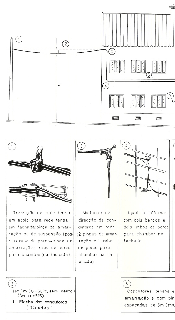

Boa Tarde Colegas!
Qual a altura minima necessária a um cabo electrico aereo (a dita troçada) no atravessamento de vias destinadas à circulação?
Que Decreto-lei ou legislação me aconselham ler?
Saudações Energéticas

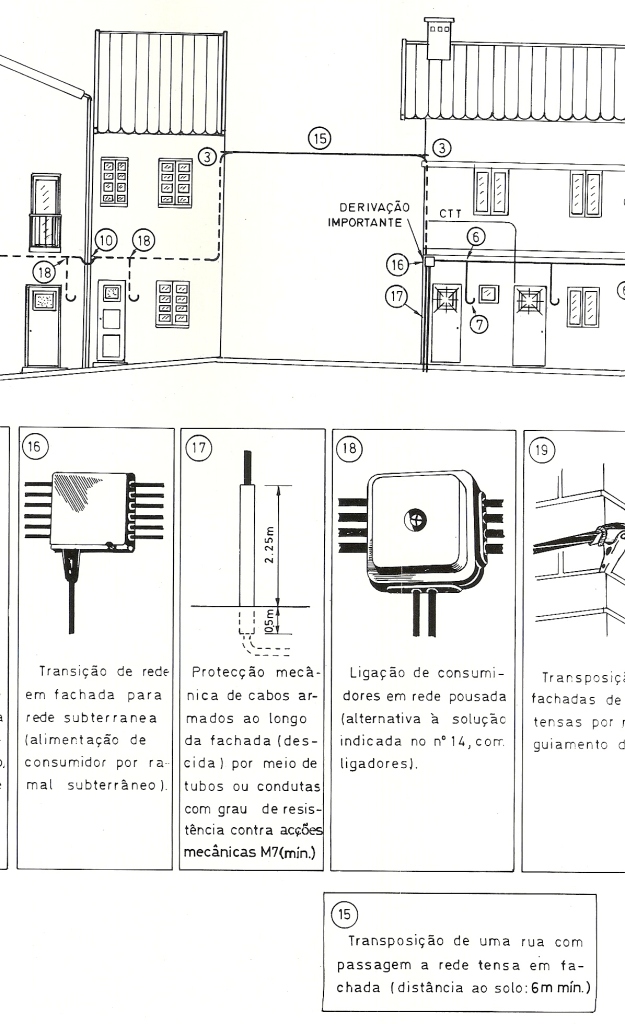

Olá "6eo",
Leitura recomendada:
1) Decreto Regulamentar nº. 90/84 de 26 de Dezembro
2) Guia Técnico Redes Aéreas BT em Condutores isolados agrupados em Feixe (Torçada)
O primeiro documento é o Regulamento de Segurança de Redes de Distribuição de Energia Eléctrica em Baixa Tensão e o segundo é um guia de aplicação do primeiro para cabos Torçada.
Com menos conversa já poderia ter dito (escrito) que a altura mínima para atravessamento de via de circulação por feixe Torçada é de 6 metros.
E seguem dois bonecos exemplificativos (Guia Técnico de 1992 da DGE).
(199.48 KiB) Transferido 293 vezes
(243.25 KiB) Transferido 295 vezes

Dica adicional: verificar altura máxima das viaturas (camiões e semi-reboques) no código estrada, a altura ao meio do vão terá de ser superior....
