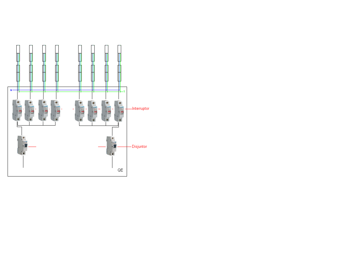

amigos ,
necessito muito da vossa ajuda , tenho 16 luminários ao que pareçe ligadas num só disjuntor ...
foi pedido a mim e a um colega meu para separamos as luminarias para linhas de 4 luminárias ( florescentes ) ...
até aqui eu sei fazer , vou colocar para já dois disjuntores de 10 amperes e ficará 8 florescentes em cada disjuntores ....
o problema é que o nosso amigo pediu para colocarmos , em virtude de o recinto não poder ter interruptores , ele pediu para colocarmos disjuntores interruptores ....
o mal é que nem eu nem o meu amigo sabemos como ligamos esses disjuntores interruptores que iram fazer de interruptores que desligarão e ligarão as 4 florescentes de cada linha ...
alguém tem um esquema de como eu posso ligar isso ?
obrigado malta

Parece simples, em cima de cada disjuntor colocas 2 interruptores que alimentam 4 armaduras cada.pjpereira Escreveu:amigos ,

acredito que deve ser facil ... mas para quem não sabe é como quem não vê...
se houvesse alguem que tivesse um esquema multifilar desta porcaria é que era ...

Viva
Espero que este desenho ajude.

amigo ecastro ,
muito obrigado mas muito obrigado pelo esquema ...
por aquilo que percebi do esquema , terei que fazer o seguinte :
das florescentes ligo umas ás outras ....
ao fim de fazer as respectivas linhas que o ecastro perfeitamente desenhou no seu esquema
fico em cada linha com um terra neuto e fase ...
as linhas de terra vou as ligar ao barramento de terra ...
as linhas do neutro também as vou ligar ao barramento de neutro
( mas posso no tecto falso juntar os neutros todos e ficar só com um condutor
condutor esse que então ligarei no barramento do neutro ? )
a fase ligo duas linhas num interruptor e outras duas linhas num outro interruptor
( entra dois condutores no interruptor e sai apenas um para o disjuntor )
mas amigo ecastro tenho ainda uma ultima duvida
caso o meu amigo queira ligar 2 florescentes em cada interruptor
vou ter à vontade uns 6 condutores para ligar ao disjuntor de 10 A das lamapadas....
dá para ligar 6 condutores ?
não ficará ali uma grande salganhada ?
como é que se contorna esta situação ?

Grande ecastro , está ou pelo menos assim julgo , esta percebida a questão das ligações ...
Só tenho uma pequena duvida em relação aos interruptores estes devem ser de quantos amperes ?

Mas, e o principio da selectividade?ecastro Escreveu:Viva
Qualquer amperagem superior ao disjuntor serve.

Selectividade c/interruptores? penso que para este tipo de caso e com o indicado não há! porque neste caso os interruptores tipo modulares estão protegidos pelos dijuntores de iluminação geralmente de 10A e a função é de só ligarem e desligarem e no mercado penso que só há a partir de 25A? se tiver errado desculpem!
