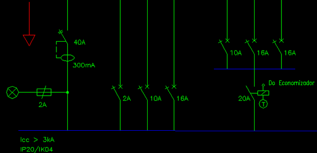

boas.
Estou com duvidas neste desenho!
Bem da esquerda pra direita temos k a corrente entra no sentido da seta a vermelho:
Depois passa por um interruptor diferencial de 40A temos um porta fusíveis e um sinalizador!
No meio temos 3 djuntores (2A ; 10A ; 16A).
Na direita temos, ñ sei bem o que sera!
Alguem k me possa ajudar, o meu muito obrigado!

Isto não é mais do que um quadro de quarto de hotel (ou estabelecimento similar)
O simbolo com indicação de "economizador" é um contactor que se encontra ligado ao................ economizador.
"Economizador" é o tradicional interruptor de cartão que fica localizado na entrada do quarto.
O principio de funcionamento é:
- Circuitos que não podem ser desligados (mini-frigorífico por ex) estão ligados em permanência
- Todos os outros circuitos, só estarão activos após introdução do cartão na ranhura (que por sua vez faz atracar o contactor do quadro eléctrico).
Espero ter sido claro.
