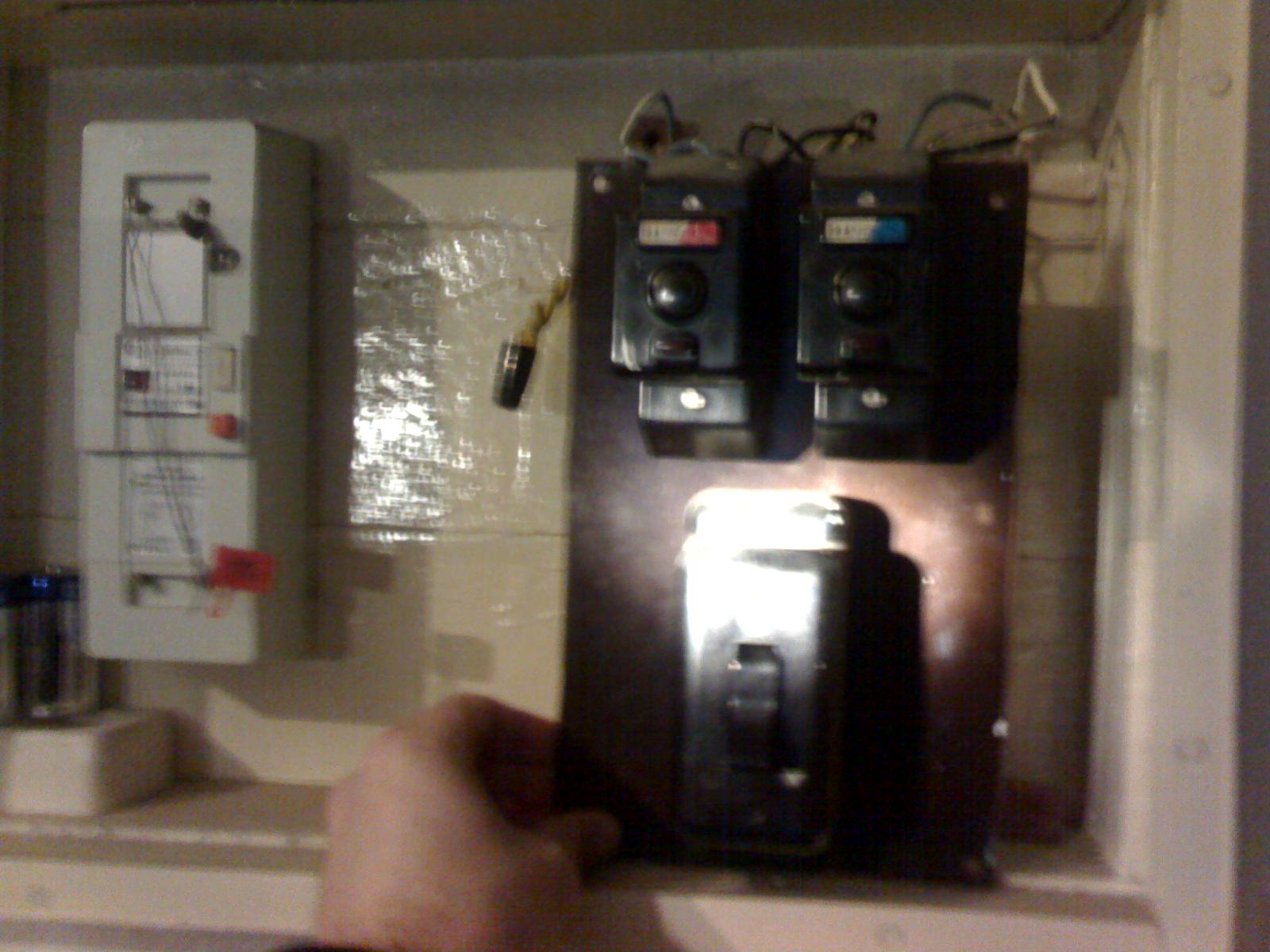

Eu percebo muito pouco disto, mas estou aprendendo alguma coisa.
Neste momento apareceu-me um quadro antigo da EDP para remodelar para novo, em que tem um disjuntor diferencial (regulador de potência da EDP de 15Amp, potência contratada 3,45 Kva) e um Interruptor corte seguido de 2 disjuntores, um de 10Amp e um de 20Amp, estes dois disjuntores estão ligados três circuitos, dois circuitos no de 10Amp e um no de 20Amp em que a esses disjuntores liga o neutro e a fase logicamente de cada circuito, penso que assim o neutro esta protegido, certo?
As minhas perguntas são as seguintes:
1º Neste novo quadro posso desproteger o neutro, criando assim um barramento para os neutros?
2º Não ficará mais barato? Ou faço na mesma com protecção ao neutro?
3º Qual o material a utilizar? Isto em relação ao diferencial e disjuntores (amperagem, sensibilidade, e curva de actuação de disparo).
4º O interruptor de corte será que faz de diferencial? Ou não?
5º Sei que depende de electricista para electricista, mas que marca me aconselha?
Imagem para esclarecer melhor a quem quiser responder. De momento nada mais tenho a por.
Agradecido,
