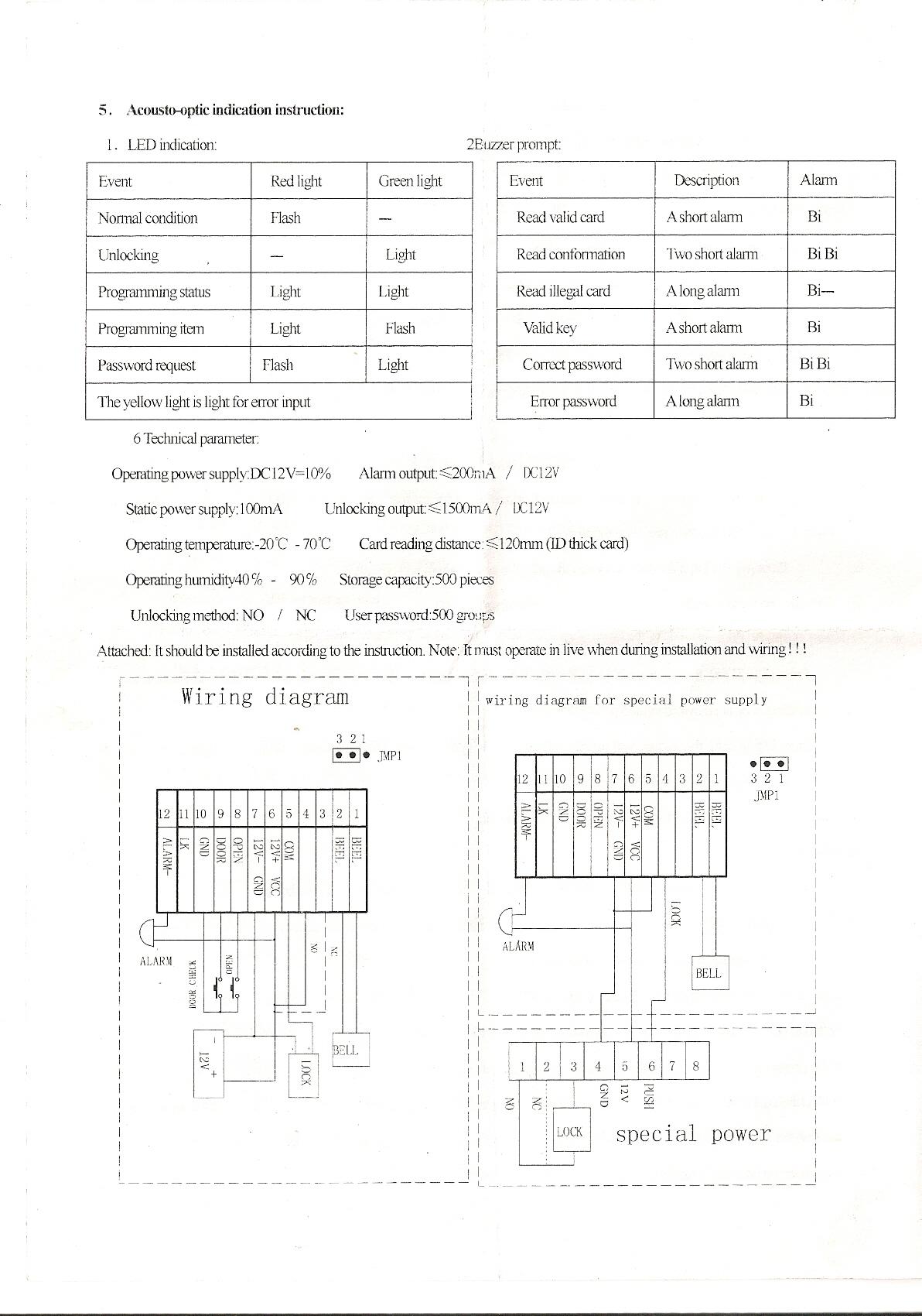

à tempos adquiri um istema de control de acessos para abir um portão exterior.
Basicamente queria que este sistema abrisse o fecho eléctrico que tenho no portão.
Contudo não estou a conseguir que o sistema abra o fecho.
Gostaria de saber se alguém me poderá dar umas dicas de como ligar este sistema de modo a poder abir o portão.
Envio em anexo as instruções de montagem bem como o sistema e a fechadura.
se me poderem auxiliar ficaria muito grato.
Desde já o meu muito obrigado

Onde diz "LOCK" será onde teoricamente se deve ligar a fechadura.
Chamo a atenção, que assim sendo, a fechadura deverá ser de 12VDC (em corrente continua).

então no sitio que diz lock ligo um fio da fechadura e o outro fio ligo onde?

Borne 5 (COM) e borne 7 (12V- GND).
Atenção que não tenho a certeza. Para ter a certeza, só vendo o manual.
De qualquer forma, estragar não estraga pois está a colocar os 12Vdc no trinco (que repito, deve ser de 12Vdc)

com a sua ajuda já funciona, não consegui é colocar o sistema a operar com cartão e código em simultâneo.
mas de resto já funciona.
