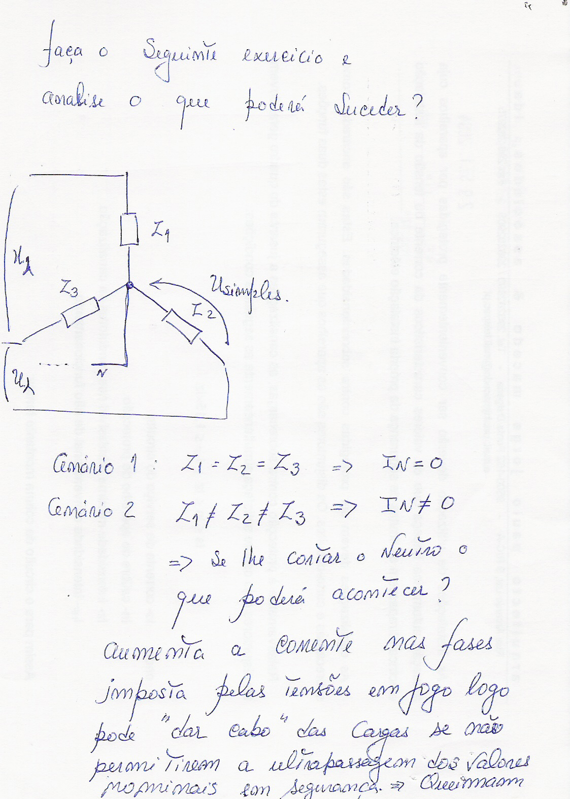

na minha casa,a instalação é trifásica.um dia destes começaram a aparecer pequenos utensilios queimados(um aspirador recargável,um carregador de baterias electrónico,uma lampada de presença de led,s) e agora por fim queimou a placa electrónica dum frigorifico.estou confuso,pois quando desligo algum disjuntor,que nem sequer,tem a ver com determinada lampada,esta aumenta bastante de intensidade.disseram-me que seria corrente de retorno,um neutro mal apertado,por exemplo.estou bastante confuso,agradecia sugestões.

parece que o "tecnico de electronica" esta a apanhar com 380 nas tomadas e a torrar os aparelhos mas se é tecnico de electronica é facil conserta tudo de novo
isso muitas vezes acontece por "falta de neutro" mal apertado e caem 380 em vez dos 220

Boas!!
porquê ?? (tanta arrogância)
Basta dizer que está a apanhar retorno de outro aparelho ligado em outra fase, logo a tensão "nas tomadas " é superior aos 230V Esperados.
Reveja a instalação, caso o saiba fazer.

Colega acho sensato perguntar se seu visinhos tambem tem o mesmo problema, acontece tambem alem do neutro esta mal apertado, o neutro da rede não esta conforme, ate o aterramento feito para reforçar o neutro da rede não esta bem feito e ou solo não e muito bom para este reforço.
neste ultimo caso a compostos quimicos que ajudam a corrigir e adequar o solo para aterramento de terra e de neutro.

Vivam!
Tente perceber o que lhe mando em "boneco" anexo
Entre alguns sintomas :
aumento do Brilho em lâmpadas
ou cheiro a resina queimada,
ou Apagão hehehe
Espero ter esclarecido visualmente a questão pois quantificar valores de corrente é imaginar! tudo depende das cargas.
Cumprimentos de Ferro
- cortar o neutro quer dizer aumentar a sua impedância
- (516.02 KiB) Transferido 695 vezes
