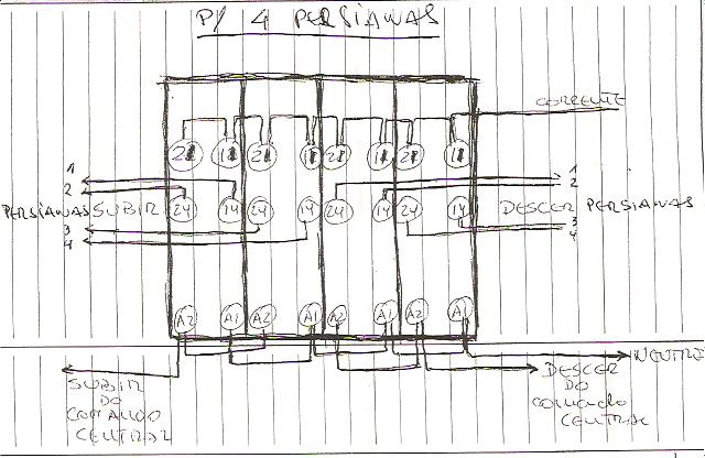

boas pessoal!
tenho uma duvida alguem me pode ajudar?
tenho uma instalação de estores electricos e queria colocar um botão geral a entrada de casa para fechar ou abrir os estores todos de uma vez.ha alguma solução para isso sem utilizar domotica?acho que me expliquei bem...obrigado e continuação de bom trabalho pessoal... :P :D

só mesmo com domótica ou parecido.
Existe solução uma solução um pouco mais barata (não usando protocolos EIB ou X10), à venda sob a marca Legrand. Ver a gama "In One"
Principal (para por junto da porta de saida da habitação ou junto do alarme): 100€ (master)
Cada Botão para estore local : 80€ (slave)

Será que com telerruptor daria para fazer essa função? tendo cada estore um.

Boas pessoal!!
obrigado por tudo mas ja arranjei solução.
Uma delas e a aparelhagem "merten" que tem comandos de estores para isso vejam esta pagina:http://www.tev.pt/downloads/35.pdf
A outra e aplicar um rele em cada botão de estores mas isto depois explico melhor agora nao tenho tempo para isso mas depois mando um esquema...

Mensagem por nuno2006 »
Deixo aqui mais uma solução para comandar as persianas por um comando central penso que se calhar mais económica basta para isso fazer a instalação normalmente e criar uma caixa para montar os relés e usar comandos de persiana tipo botões de pressão e de cada comando mandar um tubo de 16 para transportar as linhas de comando para a caixa que vamos criar e dentro dessa caixa e que vamos fazer as ligações aqui deixo em anexo o esquema.
No esquema diz para quatro persianas mas e só seguir o mesmo processo sucessivamente ate as persianas necessárias.
