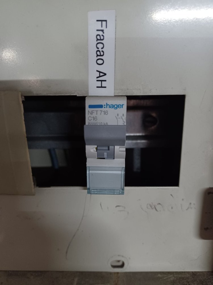

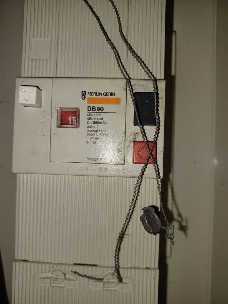

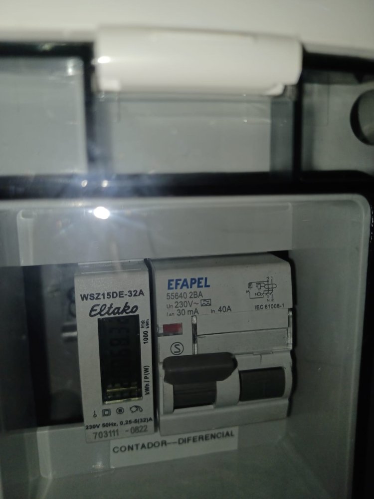

Boa tarde precisava de uma ajuda de uma questão que se está a passar num Condomínio.
Um condómino decidiu montar um quadro para carregamento de automóvel.
Este Condómino foi buscar baixada ao quadro elétrico na garagem do condomínio, até aqui não ouve problemas! Mas Wallbox deste condómino entrou em curto circuito e em vez de disparar o diferencial do quadro onde é ligado Wallbox disparou o diferencial da garagem ficando sem luz e os portões inativos!
Reparei que o quadro para ligar Wallbox tem material superior ao quadro do condomínio, no qual acho que está mal, envio em anexo as imagens do quadro para a Wallbox e o quadro da garagem onde este está ligado!
Agradeço a vossas questões

O disjuntor diferencial da primeira foto limita a corrente a 15A. Penso que não deverá ser um problema com corrente de fuga, porque o diferencial do condómino é muito amis sensível que o da primeira foto. A wallbox não estará simplesmente a puxar mais do que a corrente disponível? Se esse primeiro disjuntor diferencial de 500mA estiver a alimentar vários serviços comuns do prédio não me parece descabido. Podem tentar limitar a corrente da wallbox para um valor reduzido e confirmar se continua a acontecer.
