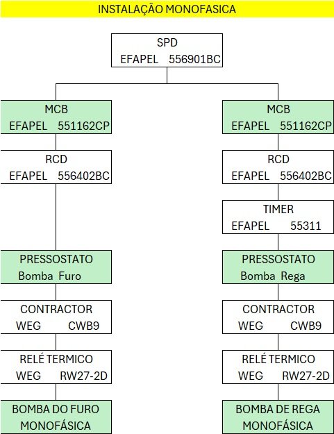

Bom dia Comunidade,
Estou a ajudar um novo vizinho com instalação de bomba de furo e rega porque o que a casa dele tinha nao estava funcional.
Fiz uma pesquisa rápida dos equipamentos que ele tinha (não instalados) e com alguma leitura cheguei ao seguinte desenho.
Ligação de Bombas.jpg (52.61 KiB) Visto 1620 vezes
Queria ajuda para perceber se acham que faz sentido este esquema e se posso encontrar algum sitio onde ver as ligações a fazer porque está tudo desmontado :cry:
Obrigado pela ajuda,
Boa semana! :V
asalopes
Mensagens: 456
Registado: 23 jun 2008, 13:02
Re: Instalação Bombas Furo e Rega
Mensagem por asalopes »
Caro "fabioelectrico",
O trabalho que pretende executar é de alguma complexidade e de grande responsabilidade.
Não sei se ajuda:
https://www.efapel.pt/
https://www.weg.net/institutional/PT/pt/
fabioelectrico
Mensagens: 5
Registado: 22 set 2025, 09:07
Profissão: vendedor
Localização: Grândola
Mensagem por fabioelectrico »
Sem dúvida, mas o homem tem aquilo tudo com ligações manhosas e queria poder ajuda-lo daí ter vindo aqui.
Se nao conseguir uma resposta que ajude, la terei de desisitir e ajudar a procurar alguém que lhe faça aquilo.
Obrigado pela ajuda.
Então quem comprou o material que aparece no seu diagrama não fez esquema da instalação?
O diagram fiz eu a "estudar" os equipamentos que o senhor tem lá em casa e a procurar os nomes na internet e tentar perceber ordens de montagens.
Sou apenas um entusiasta e que quer ajudar um vizinho mas já estou a perceber que o tema é complicado e que provavelmente não conseguirei ajudar.
Obrigado de qualquer forma

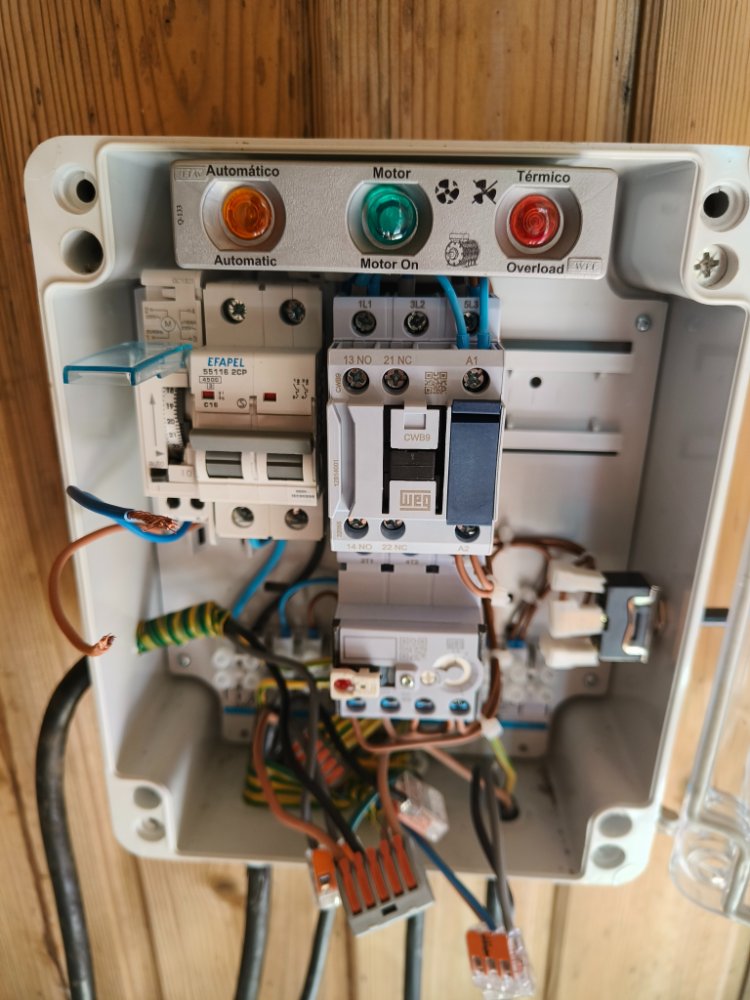

fabioelectrico
Mensagens: 5
Profissão: vendedor
Só agora consegui voltar a casa do vizinho e fazer uma foto (apesar de nao se perceber muito)
Inclusive os equipamentos nao estao ligados. Aquilo está tudo com ligadores rápidos e fios nao ligados, etc...
Vou ter de encontrar alguém para cá vir porque acredito que nao seja fácil estas ligações.

asalopes
Mensagens: 456
Referiu bomba do furo e bomba de rega mas na foto só se depreende uma única bomba, está certo?
O que aconteceu?
A bomba avariou?
Quais as características da bomba, marca, modelo e potência?
Porque quer substituir tudo?
Não é possível identificar o que avariou?
fabioelectrico
Mensagens: 5
Profissão: vendedor
As 2 bombas estão ligadas aí nessa foto todas "directas" sem passar por nenhum elemento de segurança...
A bomba da rega avariou e para se substituir por outra igual que o Sr. tinha lá em casa, ao refazer a ligação, a "nova" deixou de funcionar. Parece que quer arrancar mas não "anda".
A bomba do furo não tenho referência. A da rega é uma Lowara 5HM06P11M5HVBE.
asalopes
Mensagens: 456
Pelas últimas informações que forneceu é por demais evidente que estamos perante uma instalação bastante perigosa.
Se não tem conhecimentos técnicos para resolver a situação o melhor que pode fazer é desligar ã energia e solicitar a intervenção de um profissional.
