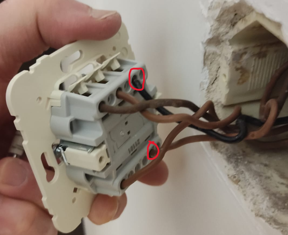

Quero fazer isto:
O antigo estava assim:
O novo montei assim, mas não funciona:
Liga a luz, mas não comuta.
Onde está o erro?
Obrigado desde já para quem perder uns minutos a ajudar.

posso estar errado mas experimente fazer esta troca

boas. parece que esta dois castanhos trocados. o preto é ligado em baixo com o castanho que vai para o candieiro, o castanho escuro esta correto que é o 1 candieiro em comutação e em baixo liga os dois castanhos, e é aqui que esta mal, tem de ver quais sao os castanhos da comutação. cump

No original os "neutros" (preto e castanho escuro" estavam nos "L", eu limitei-me a copiar e colocar nos "L" deste comutador. Vou tentar efetuar essas alterações. Darei noticias brevemente.

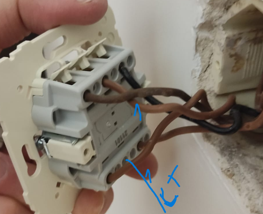

admin Escreveu: 08 mar 2025, 17:14 posso estar errado mas experimente fazer esta troca
O que sugere é do lado do que devia funcionar como interruptor? Será mesmo que está a interferir com o comutador?

boas . experimente assim. troque este castanho de cima coloque em baixo. preto como esta devia de dar. cump

pedro caetano Escreveu: 08 mar 2025, 19:03 boas . experimente assim. troque este castanho de cima coloque em baixo. preto como esta devia de dar. cump
Resolveu! :D Obrigado.
