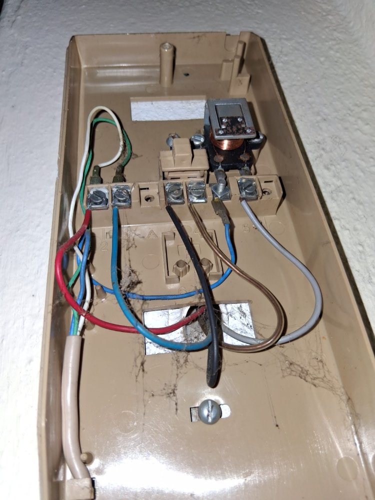

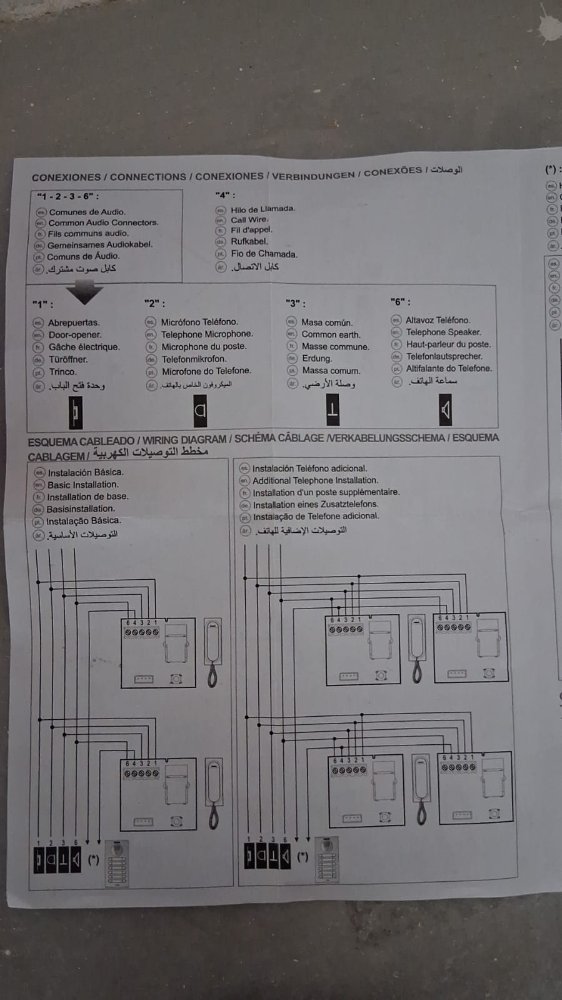

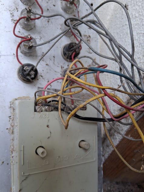

Boa tarde!
Preciso de uma ajuda,
Apenas pretendo substituir o telefone.
Mas as numerações de ligação a nada têm a ver.
Existe Compatibilidade entre velho vs novo? se sim - quais as sequências de ligações. Se não- quais os modelos de mercado compatíveis
(fotos em anexo para ajudar: esquema do novo e fotos do velho)
NOVO: GERMAX VEO 4+N
VELHO: Não está legível. ligação 2 3 B 4 5 (esq. p direita)
NOVO
NOVO
VELHO
VELHO
VELHO
VELHO

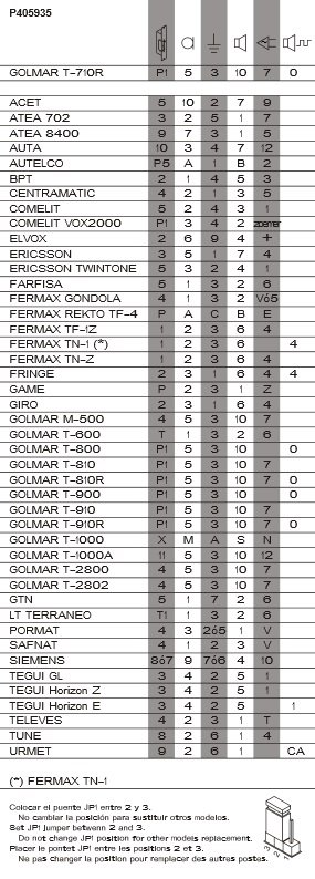

boas. nesse caso teria de saber a marca do antigo,pois há telefones unversais para muitas marcas. junto envio uma tabela de equivalencia. essa marca desconheço cump

O telefone antigo deve ser um Urmet

boas. é possivel que esse int. seja da contera pois o starbell 1000 tem esses numeros,na ligação.cump
