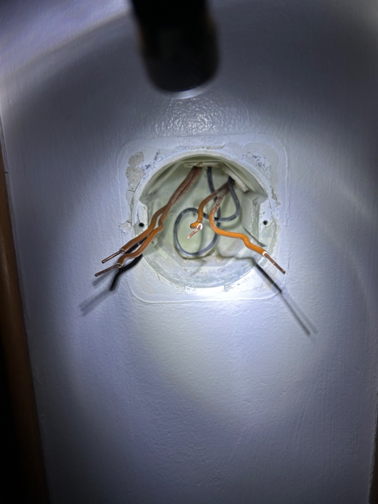

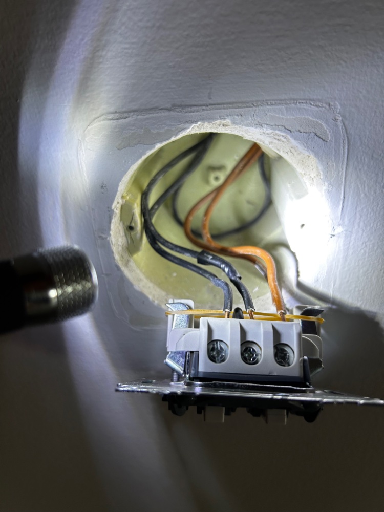

Tenho um Hall de entrada que tem 3 pontos onde posso ligar e desligar os pontos de iluminação no tecto. Estava a mudar os comutadores antigos por novos comutadores da Lexman Lika (Leroy Merlin), no entanto não estou a conseguir pôr o circuito a funcionar como esperado. No primeiro ponto (entrada) tenho um comutador com 2 teclas. Tem 2 fios pretos (fase) e 2 castanhos (neutro), passando para o comutador do meio. Para este ponto comprei um Lexman lika comutador de escada duplo (1). No ponto do meio tenho 4 fios castanhos (neutro) e o preto a passar lá atrás, tendo comprado um inversor Lexman lika. No ponto final, tenho 2 fios castanhos e 1 preto, tendo comprado um comutador escada Lexman lika. Após ligação dos fios, não consigo ter os 3 comutadores a funcionar, sendo que por vezes liga um das extremidades e depois não consigo desligar no meio e vice versa. Alguém consegue ajudar de como deverá ser feita esta ligação?

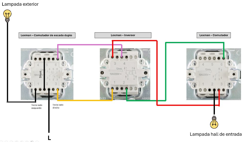

Entretanto voltei a tentar ligar e desta vez fiz o esquema com a aparelhagem e como tenho montado - a comutação ainda não está a funcionar como o esperado para a lampada do hall de entrada :(
Anexo o esquema e ligação atual - alguém me consegue ajudar o que estou a fazer mal na ligação?

boas. o erro pode estar no inversor. o 2 e o 4 são a entrada que vem do escada duplo e o 1 e 3 são a saida para o escada simples experimente a trocar os fios. pode ser isso deve ser o amarelo e o verde. cump

pedro caetano Escreveu: 30 jan 2025, 18:05 boas. o erro pode estar no inversor. o 2 e o 4 são a entrada que vem do escada duplo e o 1 e 3 são a saida para o escada simples experimente a trocar os fios. pode ser isso deve ser o amarelo e o verde. cump
Boas! Era mesmo isto, bem visto :D Muito muito obrigado, está resolvido!
