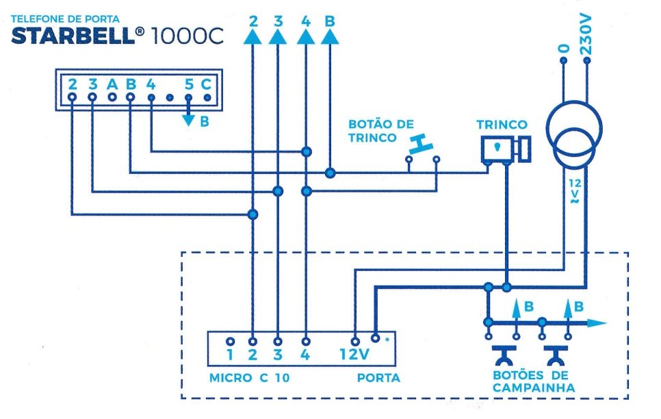

Boas malta dos eletrões,
Venho aqui publicar pela primeira vez uma questão que penso que não sou o único a querer perceber.
Costumo fazer serviços em apartamentos em lisboa e existem muitos apartamentos que têm como intercomunicador os famosos contera starbell 1000.
Após procurar e ir a lojas de eletricidade não encontro nenhum telefone que seja equivalente.
Alguém me consegue dizer uma marca que trabalhe com o mesmo sistema?
Caso me consigam explicar... Como funcionam as numerações nos esquemas dos telefones intercomunicadores( ex:1, 2, 3, 4, 5, a, b, z, etc...) e porque não são equivalentes(diferentes tipos de tensão, frequência, ondas pwm)?
Agradeço a ajuda.
Bons serviços! :)

Re: Compatibilidade Intercomunicador Contera Starbell 1000
Mensagem por xico97 »
Olá pedro, consegue indicar-me um telefone que seja compativel? É que por mais que procure não encontro nada.
Ou sabe como consigo identificar os sinais para escolher um que seja compativel?
boas. experimente a marca comelite.li á tempo sobre esta marca que tem uns numeros parecidos na ligação cump
Mensagem por josefacb »
Tem esse telefone disponível em várias lojas, pelo que não precisa de encontrar um compatível.
Exemplo: https://www.gerafluxo.com/p/telefone-st ... b-con1000b
