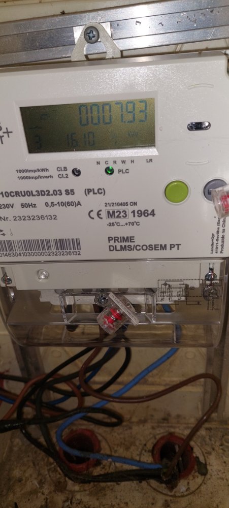

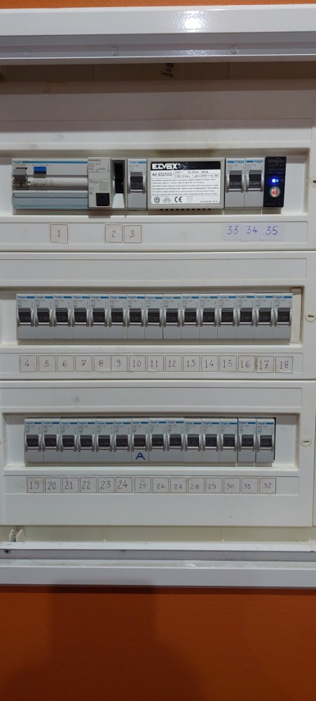

CTavares76
- Mensagens: 3
- Registado: 11 dez 2024, 22:39
- Profissão: Orçamentista
- Localização: Branca
Re: fusivel fora da residencia
Boa noite,
Gostaria de saber se estão a referirem-se aos fusiveis que estao antes do contador da EDP pois no meu caso tem acontecido queimar esse fusivel e fico sem corrente em casa.
Aconteceu a 26/11 e hoje tendo que chamar o piquet pois a caixa desses fusiveis esta fechada com chave por eles.
Resposta do piquet foi que a casa esta a puxar mais corrente que a contratada mas no contador o pico registado foi e 7.9 e tenho contratado 10,35 não vendo razão para isso. No quadro interior nada vai abaixo.
Disseram tambem que deveria mudar o cabo que vai do quadro interior ate ao contador (corre risco de arder) o que o meu eletricista diz que esse cabo esta preparado para meis que essa potência.
Já li por aqui que esses fusiveis estão obsoletos e seria melhor pedir a EDP para os retirar e ligar diretamente ao contador pois o contador já deve fazer essa função.
Envio foto do contador com o pico e do meu quadero interior.
- Mensagens: 1148
- Enviou: 455 vezes
- Agradecimento recebido: 92 vezes
boas. tem corrente trifasica em casa? a secão do cabo é de 10mm, minimo entre contador e quadro dependendo da potencia e da distancia entre o quadro e contador. se tiver 10,35 mono tem de ter cabo de 16mm minimo, se for 10,35 trifasicos o cabo deve ter 10mm, ou seja 15a. secões de cabo inferiores não são aconselhaveis.cump
