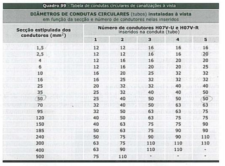

estou a instalar tomadas na garagem, e pretendo fazer uma instalação à vista.
o cabo que comprei é o h05vv-f 3g2.5mm², com 3 condutores inseridos.
O tubo VD a comprar é o VD16 ou VD20?
Eu na realidade ja comprei o 16 e já começei a instalar, mas apos ler alguns topicos antigos, creio que comprei errado.
eu usei a tabela em baixo da RTIEBT, mas apos ler sobre a regra dos 33%, fiz as contas e não chega o VD16...
obrigado

Caro "solferntc",
Deixo algumas reservas em relação às suas afirmações:
1) A tabela é para condutores e está a usar cabos na sua instalação;
2) A tabela apresentada não faz parte das RTIEBT.
Além de COLUNAS e ENTRADAS, as RTIEBT não definem valores de ocupação máxima para tubos ou condutas.
No entanto, é sugerido que devem permitir um fácil enfiamento/desenfiamento de cabos/condutores. Para este objetivo é referido em COMENTÁRIO (que não constitui obrigação legal) a ocupação não superior a um terço da sua secção reta interna da conduta - Comentário da subsecção 522.8.1.1.

meça o diâmetro do cabo (por exemplo com um paquímetro). Se a instalação for em tubo embebido o diâmetro interno do tubo deve ser pelo menos 1,742 vezes o diâmetro exterior do cabo. Se a instalação for em tubo à vista essa relação deve ser de pelo menos 1,585.

Caro Jorge Miranda,
Ao referir 33% (1,742) de ocupação máxima e 40% (1,585) de ocupação máxima para tubos embebidos e à vista respetivamente não estará a recuperar um regulamento já “enterrado” quase há 20 anos?
Qual o suporte legal em que se baseia para aconselhar o confrade “solferntc”?
