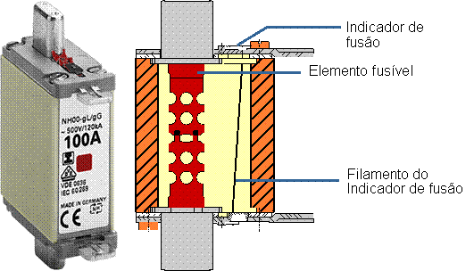

Em relação às dúvidas suscitadas neste tópico, vamos arrumar as ideias, ou tentar (com imagens disponíveis na "net" e nos catálogos dos fabricantes):
A) O disjuntor em paralelo serve somente para monitorizar a condição dos fusíveis.
Por analogia, ninguém questiona como se comporta um filamento isolado de um condutor multifilar, quando este está em carga.
Por analogia, ninguém põe em causa a eficácia do filamento indicador de fusão de um fusível cerâmico.
Por que razão desconfiamos então do circuito paralelo (apresentado por Blima) idêntico aos representados acima?
Não é raro, especialmente quando se protegem semicondutores, monitorizar em permanência o estado dos fusíveis. Era comum especialmente em equipamentos com origem na indústria alemã (Siemens, SEL – Standard Elektrik Lorenz). Talvez a forma mais corrente, e mais económica, seja a aplicação de microcontactos sobre o corpo do próprio fusível cujo percutor ou indicador de fusão accionará o microcontacto.
Actualmente, quase todos os fabricantes de protecções (Ferraz, Siemens, ABB, Dold) apresentam soluções mais “modernas” e pouco originais, porque o princípio é exactamente o mesmo de à decadas. O princípio está ilustrado abaixo:
Para não me alongar, ficamos pelo A)

asalopes Escreveu:Olá
Eu por acaso no quadro eléctrico tenho um fusível onde o indicador de fusão está para fora, supostamente actuado, mas ao medi-lo com o multímetro eu tenho continuidade entre os terminais. Isto é sinal de que ele fundiu por dentro e não está a proteger rigorosamente nada?

Olá “BLima”,
É com agrado que acompanho o esforço de “Blima” de forma a que todos os que participam nesta troca de opiniões dissipem todas as dúvidas.
Numa tentativa de apoiar esse esforço juntei algumas imagens para transmitir a minha opinião, verifico contudo que tal foi insuficiente.
1 – A imagem do condutor multifilar sugeria que o imaginassem em carga e com um filamento isolado, isto é, nada aconteceria de anormal.
2 – A imagem em corte do fusível cerâmico reforçava a anterior pois que aqui temos uma lâmina calibrada para dezenas ou centenas de Ampere e, em paralelo, um pequeno filamento que não interfere com o circuito, embora também percorrido por corrente.
3 – Quando temos falado em disjuntor deveríamos propriamente continuar com a designação de disjuntor motor (como já aqui foi referido) porque isto é o cerne da questão.
Se fosse utilizado um disjuntor, possivelmente conseguiríamos um calibre comercial a partir de 2 Ampere, o que de facto poderia ter algum significado nesta montagem, mas utilizando um disjuntor motor, tal permite ajustar o seu disparador térmico para 0,13 Ampere (como também foi referido) o que seguramente pouco efeito terá sobre o circuito de 160 Ampere.
A actual série 3RV da Siemens permite regulações a partir de 0,11 Ampere.
4 – Será que ainda é possível confirmar a referência do disjuntor, possivelmente descontinuado?
5 – Quantos contactos auxiliares apresenta?
6 – Em relação ao indicador de fusão “em mau estado” infelizmente acontece mesmo em fusíveis sobresselentes, principalmente devido ao mau acondicionamento ou manipulação.
Se a indicação de fusão fosse real, dificilmente apresentaria continuidade.
7 – Ainda em relação a fusíveis, por cortesia (deduzo que o colega também é responsável de Manutenção) ainda não tinha comentado os fusíveis da foto. Ora bem, o fusível da fase “S” é diferente em marca e possivelmente em características o que pelo menos sugere uma substituição unitária quando as boas práticas da manutenção aconselham a substituição em grupo sempre que se trate de equipamentos importantes, visto que, mesmo não fundindo, os fusíveis alteram as suas propriedades (fusão da areia de quartzo, por exemplo) perdendo as suas características e comprometendo o circuito que protegem. Além disto, deveriam ser de característica “ultra rápidos” para a aplicação em causa (ponte de tiristores, creio) como também alguns colegas referiram e o próprio esquema impõe.
Espero ter dissipado mais dúvidas das que, seguramente, criei.
Peço desculpa de me ter alongado novamente (abusam da paciência do Administrador).
