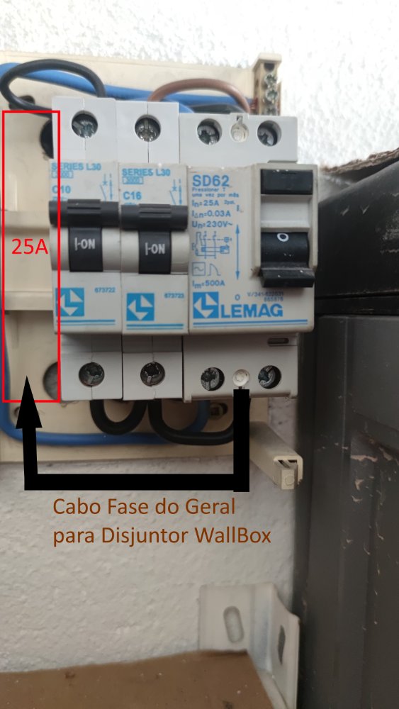

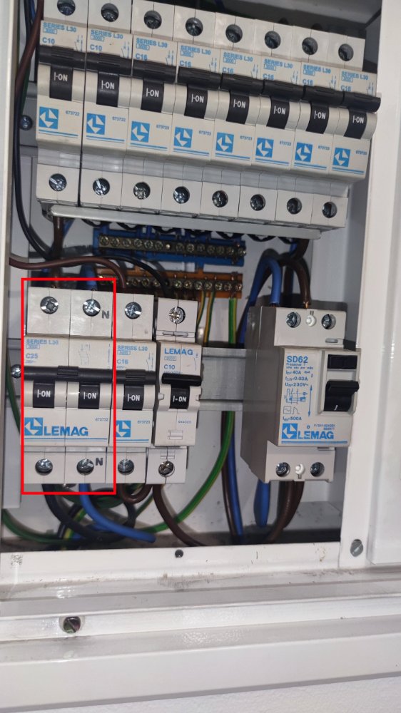

Tenho Electricidade no apartamento com ligação directa a garagem, sendo que na garagem também tem um quadro.
Quadro do Apartamento com disjuntor 25A que vai para a garagem: Quadro da Garagem onde quero colocar um novo disjuntor de 25A onde vai ligar o cabo que vai dar a Wallbox: A minha duvida é:
- As ligações dos cabos ao novo disjuntor estão correctas assim?
- Onde ligo o fio de Terra no mini quadro da garagem?
- Devo tirar a terra de uma daquelas caixas brancas pequenas embutidas na parede que ha na garagem que dao para a iluminação/tomada?
- Um disjuntor deste tipo funciona? https://www.leroymerlin.pt/produtos/ele ... R0QAvD_BwE
A Wallbox é esta: https://www.tesla.com/pt_pt/support/cha ... installing
Basicamente a minha ideia é levar um cabo com fios de 4mm desde o disjuntor até a wallbox e depois conectar la dentro a Fase + Neutro + Terra como ta explicado no video da Tesla. Depois limitar a Wallbox a 25A nas configurações.
