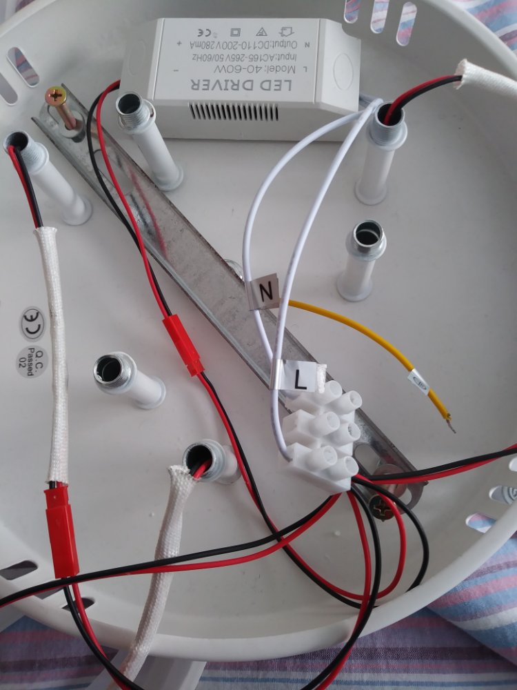

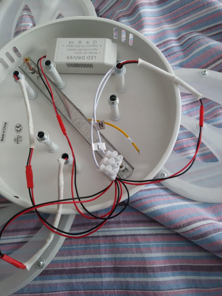

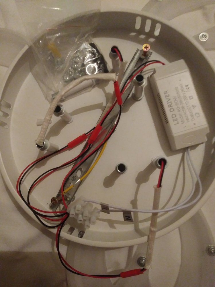

Boa noite,
preciso da vossa ajuda, tento fazer a ligação mas o quadro vem abaixo.
Não percebo nada disto :roll:
Tenho um candeeiro dos antigos ligado e não há problema; com este que anexo, há demasiados fios :lol:

boas.porque não pediu a alguem que a ajudasse?se ligou assim como está possivelmente já queimou o candieiro,pois os fios vermelhos sáo separados dos pretos e não juntos e os fios brancos sáo os que ligam aos do teto, e o amarelo é o fio de terra que liga com o amarelo de teto.agora já deve ser tarde.cump
