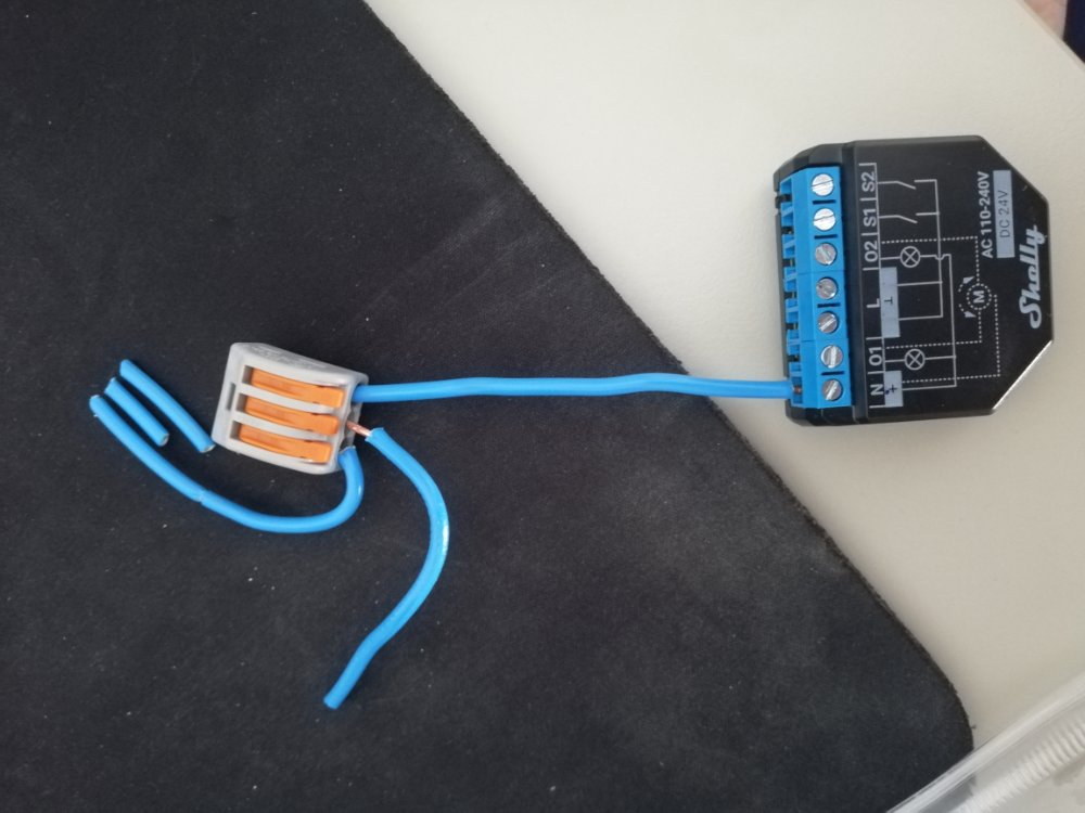

Estou a montar um shelly 2pm para automação de estores elétricos.
A minha dúvida prende-se com o fio neutro a ligar.

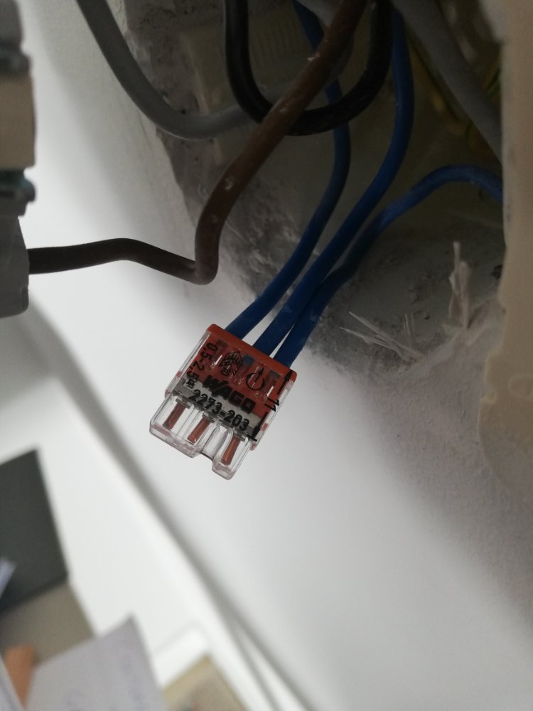

Dentro da caixa tenho 3 fios neutros que terminam num conector wago, e deduzo que daí tenha que puxar um neutro para o shelly.
A solução será colocar um shelly de 3 conectores?
Assim:
-entra o fio
-sai um fio para o conector wago que existe
-sai um fio para o shelly
Faz sentido?
Tentei re-criar a ideia numa foto
Obrigado! :)

Não percebi bem a questão dos ligadores mas os fios do neutro terão de estar todos ligados entre si, independentemente por onde passam. Caso não haja ligações suficientes no ligador existente, ou muda para um ligador com mais ligações ou põe mais um ligador.
