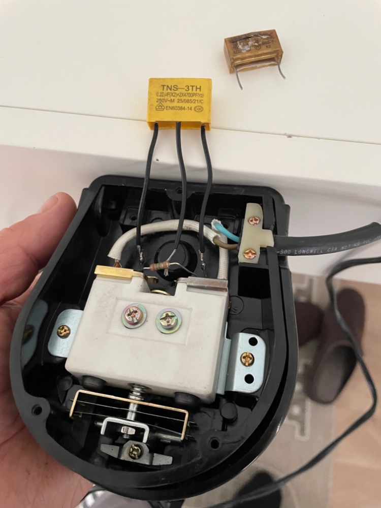

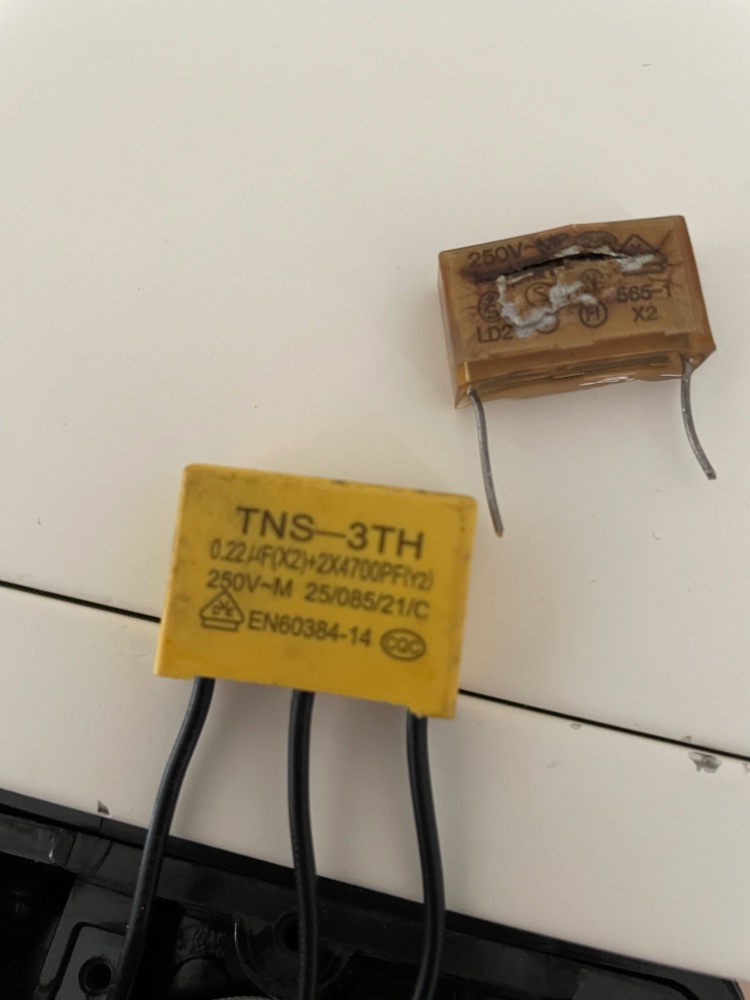

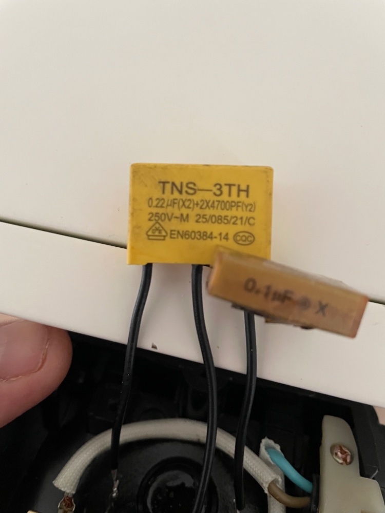

Boas colegas,
A mulher quer costurar e precisa da máquina, como hoje a loja dos componentes eletrônicos está fechada,
Queria vos perguntar se posso colocar esse filtro amarelo de 0,22uf que tinha em casa, no lugar do outro que queimou de 0,1uf, se sim posso simplesmente iluminar o fio do meio, visto este ter 3 fios, envio fotos
Muito obrigado e bom domingo

Bom dia.
Em principio, a reposta à pergunta é não.

rainbow Escreveu: 12 mai 2024, 13:53 Bom dia.
Concordo.
Esses condensadores são uma praga, principalmente os da marca RIFA.
Aliás há um síndroma com o nome da marca... (“Knallfrosch”, which translates to firecracker)
Esses condensadores do tipo X2 são autocicatrizantes, que é o correto para o efeito. Agora as capacidades não são adequadas.
https://hackaday.com/2023/04/01/why-do- ... tors-fail/
https://www.epanorama.net/blog/2023/04/ ... apacitors/
