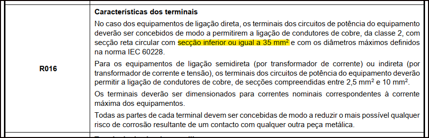

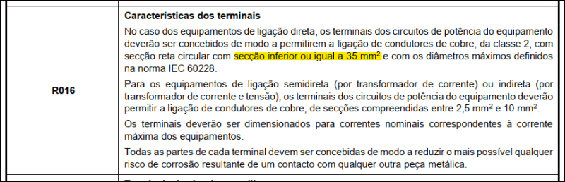

Boas.
De acordo com a DMA-C44-516N a secção dos condutores que ligam nos bornes dos contadores de energia (EMI) podem ir até aos 35mm2.
Já algum de vocês teve a necessidade de usar condutores de 35mm2 para "vencer" quedas de tensão sem mais tarde ter problemas com a E-Redes ou entidades certificadoras ?
DMA-C44-516N_(contadores).pdf
