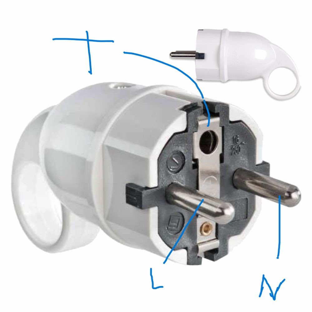

Boa tarde
Sou novo aqui este é o primeiro forum que me registo
A minha dúvida é a seguinte
Estou desempregado a 2 anos e as minhas finanças nao estam muito boas
O meu exaustor avariou e deram me um usado que estava parado a algum tempo
E fiquei contente com a oferta
Mas quando foi tentar ligar o exaustor ele tem 3 fios
Eu queria experimentar primeiro para ver se esta a trabalhar
Mas como faço para ligar a uma tomada de 2 furos
Desculpa alguma coisa mas nao percebo nada de eletricidade
Rui
Mensagens: 8131
Has thanked: 3 times
Been thanked: 220 times
Re: Exaustor com 3 fios - castanho / amarelo e verde /azul
Verde e amarelo - terra
Azul - neutro
Castanho - fase
boas. como ve na imagem o L é o castanho o N é o azul e o T é terra que é verde amarelo.cump
