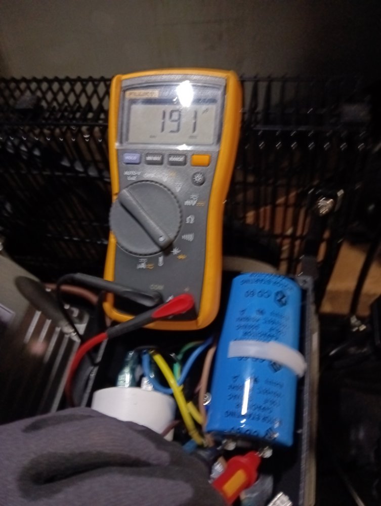

Esta é a tensão quando os dois motores do compressor está a trabalhar.

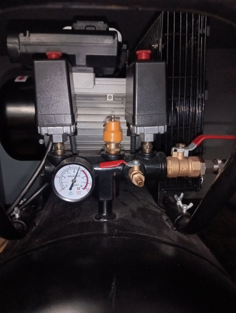

Mensagens: 8150
Re: Compressor de Ar com dois motores provoca queda de tensão
Não creio que dê. Tens que ter pêlo menos 150% de binário no arranque.
Vê se tens descarga de pressão da cabeça " circulo azul"

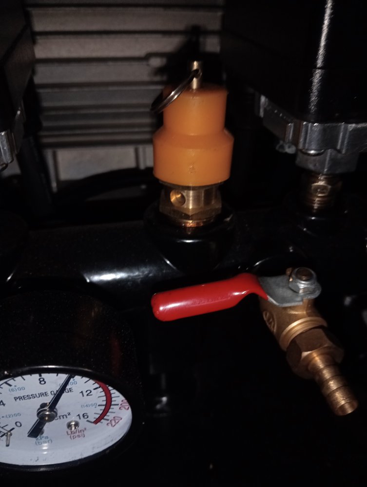

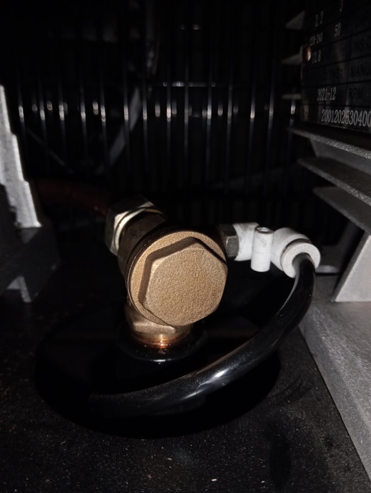

Mário Escreveu: 18 fev 2024, 16:23 Boas
Não consigo verificar, como mostra as imagens. Ele sai do pressostato e vai para um conector.
[l

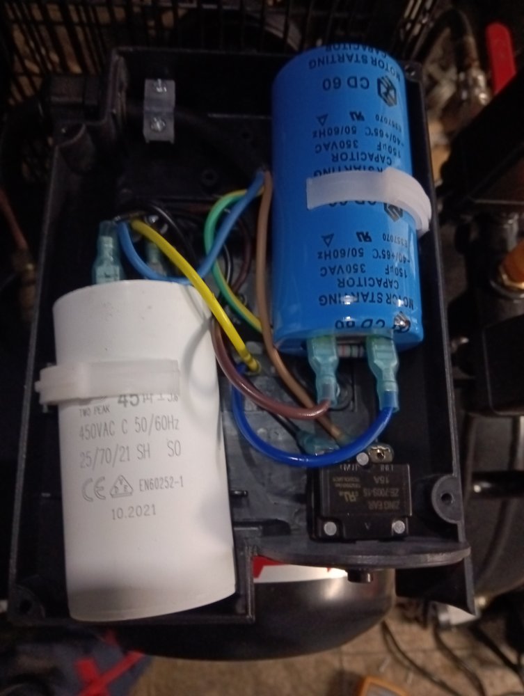

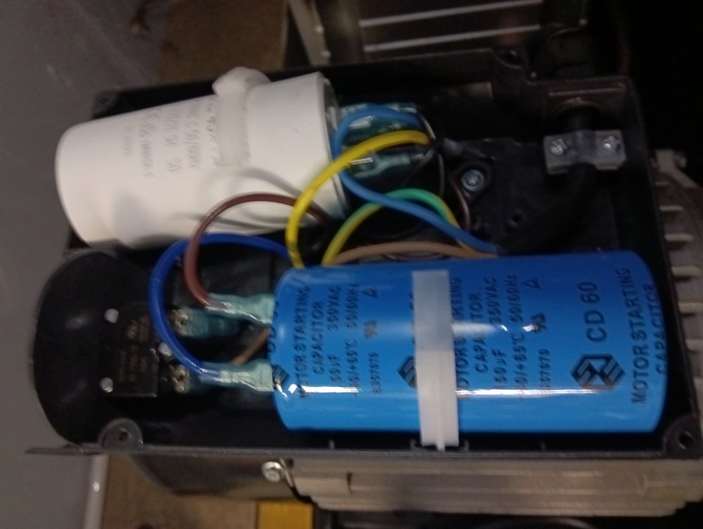

Mensagens: 8150
Ok. tem válvula de descarga. Quando pára ouves fazer um psssst , que é quando o compressor pára a fazer a descarga da cabeça, para que quando for arrancar novamente não tenha a pressão nos cilindros.

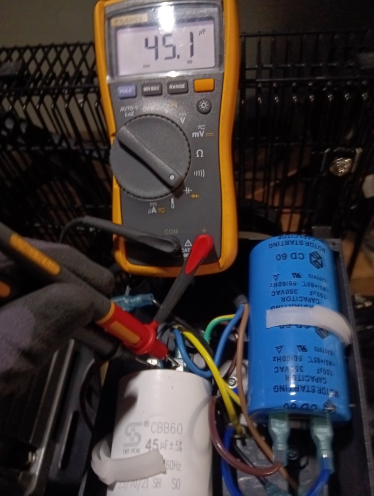

Verifica se o condensador de arranque está bom, e se está a entrar em funcionamento no arranque.
RicardoENTA
Mensagens: 204
Registado: 09 out 2016, 14:14
Mensagem por RicardoENTA »
Mário Escreveu: 21 fev 2024, 20:50
O outro motor tem valores iguais.
