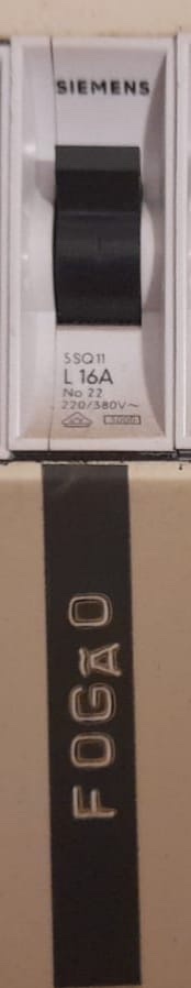

Boa tarde, comprei um fogão e forno elétrico para substituir um fogão a gás que tenho.
Não pensei muito na parte elétrica mas agora que me entregaram o fogão percebi que a potência total deste é de 8300W (6500w da placa vitroceramica + 1800W forno).
Tenho uma potência contratada de 3,45kVA. Os dados do quadro elétrico estão em anexo.
Pergunta: a instalação elétrica está adaptada a este fogão? Posso instalar à vontade?

Tem apenas 16A para o fogão. Supostamente terá 2.5mm2 no circuito.
Assim estará limitado a 3600VA para a placa + forno.
O ótimo seria substituir a secção dos condutores para uma superior (4mm2 ou 6mm2) para poder aumentar o calibre do disjuntor.
É preciso ainda ter em conta a potência contratada, sendo que 3,45kVA é curto para esses equipamentos elétricos.

boas .se diz que tem 3.45kva é muito pouco teria de ter 6.9kva e mesmo assim não pode ligar os dois ao mesmo tempo.quanto há instalação não esta preparada para isso.isto é a minha opinião. cump

Falando por experiência própria, também tenho um fogão +- com esses valores de potência, também de vitroceramica com forno elétrico, e igualmente um disjuntor de 16A.
A diferença é que tenho potência contratada de 4,6 KVA.
Muito raramente o disjuntor ou o quadro dispara, mas muito poucas vezes tenho 3 resistências ligadas.
A soma das 3 resistências dá mais do que os 16A e mais do que os 4,6 KVA, mas como existe alguma tolerância de for por pouco tempo, e as resistências vão ligando e desligando, o que faz com que quase nunca estão as 3 resistências em simultâneo a funcionar, mesmo com os botões do fuso ligados.
Como tenho 4,6 KVA, acaba por dar mais alguma folga, onde por exemplo se tiver 2 resistências ligadas, ainda posso colocar o microondas.
Com 3,45KVA, já terá de ter mais atenção ao que tem ligado em simultâneo.
Resumindo, os 16A, poderão chegar para o fogão, se só ligar até 3 resistências em simultâneo (fogão e/ou forno).
Os 3,45KVA de potência contratada, é que poderá limitar, pois se utilizar o fogão, quase não pode ligar mais nada.
Se a instalação permitir, deve pensar em mudar pelo menos para 4,6KVA (para ficar com as limitações que tenho, que no meu caso serve perfeitamente), ou para um valor maior (5,75 KVA ou 6,9KVA), para poder ligar mais coisas em simultâneo (maquina roupa, louça, etc.).
Não esquecer que deve chamar um eletricista para que ele verifique se a secção dos fios suporta o aumento de potência (e outros detalhes técnicos).

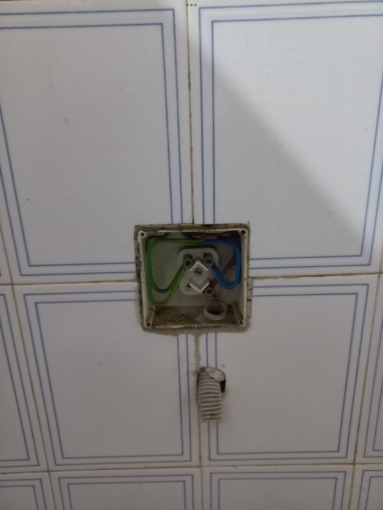

Boa tarde, antes de colocar o fogao elétrico gostava de perceber se a instalação elétrica que tenho é suficiente. o apartamento é de 1990 e a ligação do fogão é no local da foto.
Devo trocar a cablagem? 6mm de cabo é suficiente para ligar este fogão de 8300W máximo?

boas. pois se colocar esse fogão, pela norma teria de colocar fios de 6mm. pelo que vejo tambem pela foto a caixa que alimenta o fogão tambem alimenta outro circuito, a 2.5mm, o que não esta correto, colocar fio de 6mm. o circuito de fogão não deve derivar para outros lados. portanto como está fica limitado a 16a o qué pouco para esse fogão. por agora não lhe posso dizer mais nada cump
Re: Instalação fogão eletrico
Como se sabe que esta a derivar tambem para outro lado?

boas. então porque é que tem 2 azuis e 2 verdes? se quiser ligo o fogão como esta e já la esta o dijuntor de 16a para fio de 2.5mm para fio fio de 6mm coloca-se dijuntor de 32a ou menos. para ficar bom teria de aumentar a potencia. como está pois dá para os fios que tem 2.5mm protegido a 16a. cump

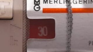

Alguém que confirme mas penso que para 8300W pode usar condutores de 6mm se o isolamento deles for XLPE. Caso opte por PVC precisa de ir para os 10mm.chimico Escreveu: 24 dez 2023, 12:32 E fio de 6mm é suficiente para um fogão e forno de 8300W no máximo?
Uma coisa que me está a fazer confusão é que diz que tem contratada uma potência de 3,45KVA mas mostra uma foto do limitador ajustado para 30A o que corresponde a 6,9KVA. Seja qual for, dificilmente vai conseguir usar o forno e fogão nas suas potências máximas em simultâneo sem alterar a potência contratada com tudo o que isso acarreta.

boas. penso que tem 30a, porque foi regulado para o maximo, visto o contador é que faz de regulador e esta para 3.45a, ficava melhor se a aumentasse pelo menos para 6.9kva. cump

boas. se a distancia do quadro ate ao fogão não for muita consegue enfiar fio de 4mm flexivel em tubo de 16mm e as vezes com sorte ate fio de 6mm é preciso um pouco de jeito. o dijuntor para 4mm vai ate 20a e fio de 6mm vai desde 25a ate 32a. esta é ja uma experiencia minha, ter atenção que essa caixa do fogão alimenta um circuito de 2.5mm talvez o ventilador o que não é correto verificar este ponto. cump
