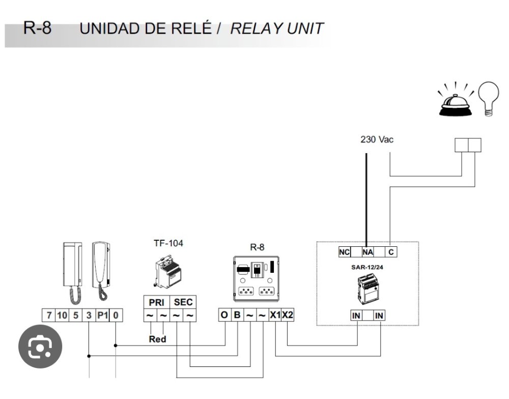

Montei dois intercomunicadores da Golmar (K202) um no rés do chão e outro no primeiro andar. Posteriormente adicionei uma campainha exterior de 12Vac. Os intercomunicadores funcionam bem, tenho dois botões no exterior, uma para tocar o intercomunicador do rés do chão e o outro botão para tocar o intercomunicador do primeiro andar. Até aqui tudo normal.
Adicionei uma campainha no exterior onde o objetivo é cada vez que aciono um dos botões do exterior a campainha também toca. Coloquei outro transformador para alimentar as unidades de relé R8 para cada botão como me foi indicado pelo vendedor. Acontece que ao ligar as unidades de relé a tensão cai cerca de 2V. Já liguei a campainha através de um botão de pressão direita ao transformador para testar, e medindo a tensão também cai cerca de 2V, o transformador é um TF104 output 12Vac 1.5A 18w, já testei outras campainhas e acontece o mesmo. À saída do transformador a tensão varia entre 12Vac e 14Vac quando tenho os 14Vac a campainha toca bem mas quando tenho os 12Vac já não toca muito bem. Alguém que já tenha acontecido algo parecido? Já substitui os cabos e já aumentei a secção, já liguei individualmente para descartar problemas mas o problema continua.

boas. já testou com um transf. mais forte. ex 2 ou 2.5a ?cump

Mais forte não, estive a verificar e existe muita oscilação na rede, hoje por exemplo no primário do transformador só tinha 206V daí o secundário variar. O máximo que consegui medir no primário foi 218V o que é pouco para as unidades de relé R8, deveria ter 16V à saída do transformador.
Duas questões:
--Existe algum transformador no marcado com saída 14Vac, mínimo 1,5A?
--Posso usar um fio de 0,5mm para levar +/- 14Vac cerca de 25metros para acionar um relé?

boas. na loja mauser tem transf montados em caixa, de 16vac e 2.0a. quanto ao fio pois só se experimentar. cump
