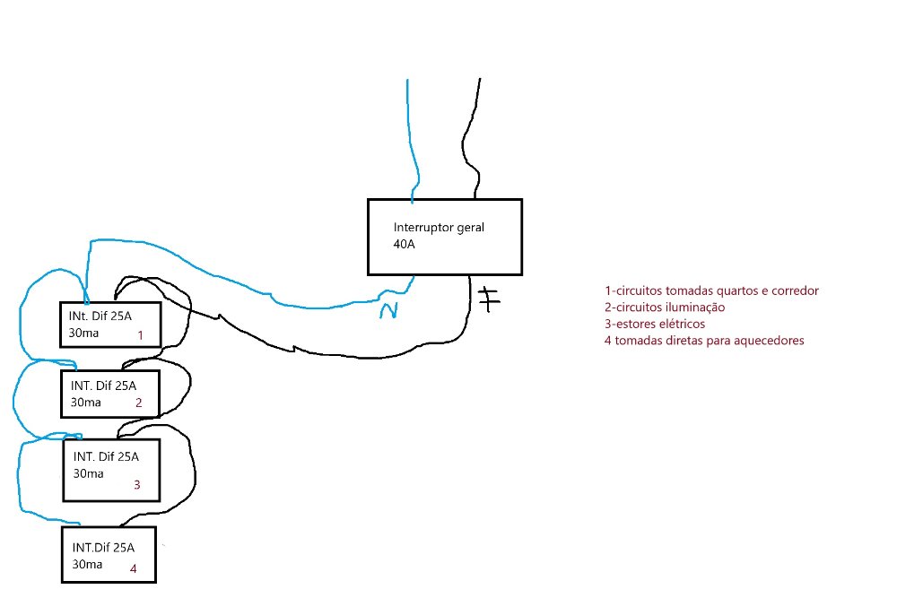

tenho o quadro elétrico geral da minha casa montado nesta disposição .
queria saber se vou ter problemas de seletividade?

Nesse caso está tudo bem planeado??ohmico Escreveu: 21 nov 2023, 11:47 Boas,
parece-me não haver lugar a levantar essa dúvida.
Não há protecções dif a jusante nem a montante dos dif que estão no desenho.

tudo bem planeado??
não faço ideia nenhuma. Quanto à duvida levantada já está dito.
