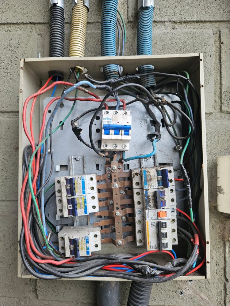

- Temos 3 fases e um neutro chegando (Disjuntor Geral);
- Quando desliga o Disjuntor Geral ninguém leva choque;
- Disjuntor geral ligado, todo mundo leva choque;
- Disjuntor geral ligado, mas todos os disjuntores menores desligados, todo mundo leva choque;
- Já tiramos os 3 fios que saem do disjuntor geral e entram nos tubos juntos com outros fios e todo mundo ainda continua levando choque.
Tentamos muitas coisas, mas não conseguimos resolver até agora.
Alguém pode nos auxiliar?
Segue foto de quadro (vai ser substituído), mas precisamos arrumar este por enquanto.
