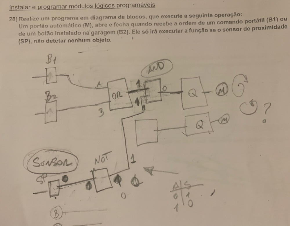

Olá boa noite estou a estudar PLC e tenho um trabalho para fazer em programação CFS . Tenho uma dúvida em como colocar a inversão do motor com apenas um botão de pressão como diz à pergunta, eu fiz uma parte do problema mas está incompleto, alguém me pode ajudar ?

Pensando rápido pela manha
da saída da AND vai colocar uma entrada negada no Q2
o seja quando o Q1 e 0 o Q 2 e 1 e vise versa

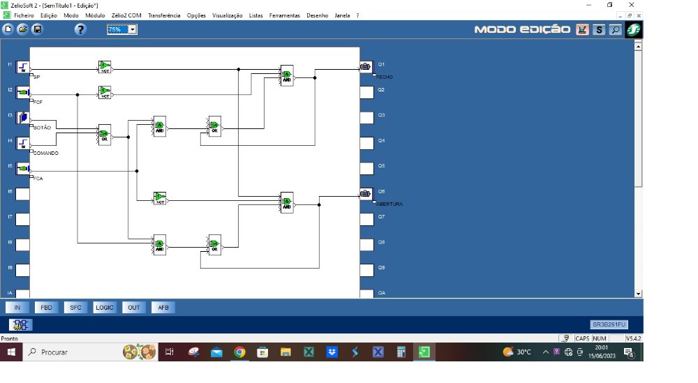

aí vai um desenho feito no zeliosoft2 (Schneider):
FCA=fim curso abertura
FCF=fim curso fecho
SP=sensor de proximidade
COMANDO= B1
BOTÃO=B2
A ordem de abertura:faz-se apenas quando o portão está fechado(FCF: ativado).
A ordem de fecho: faz-se apenas quando o portão está aberto(FCA: ativado).
Depois da ordem de fecho ou abertura o portão mantém a ordem até atingir o fim de curso correspondente de aberto ou de fechado, ou caso o SP(sensor de proximidade) detete algo.
Cumpre com os requesitos do enunciado, embora vários melhoramentos devam ser feitos para um projeto comercial:
-por exemplo inverter o sentido de abertura antes de atingir os fins de curso
-ou caso a corrente falhe a meio do curso ser possivel comandá-lo
-...etc

Muito completo excelente trabalhojustme Escreveu: 15 jun 2023, 22:50 Boas,
