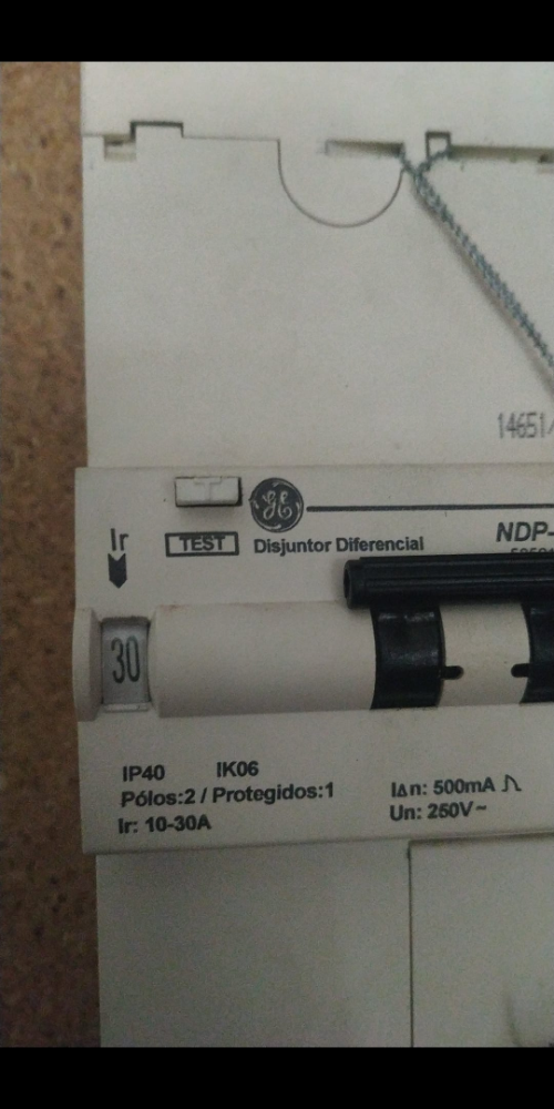

Mensagem por afj147 »
Tenho potência contratada de 6.9kVA, o que me deveria permitir um consumo de até 6900W em simultâneo, certo?
Acontece que consigo consumir 8000W e o disjuntor geral (da companhia) não dispara, apesar de estar marcado como sendo de 30A.
Disjuntor geral
Disjuntor geral

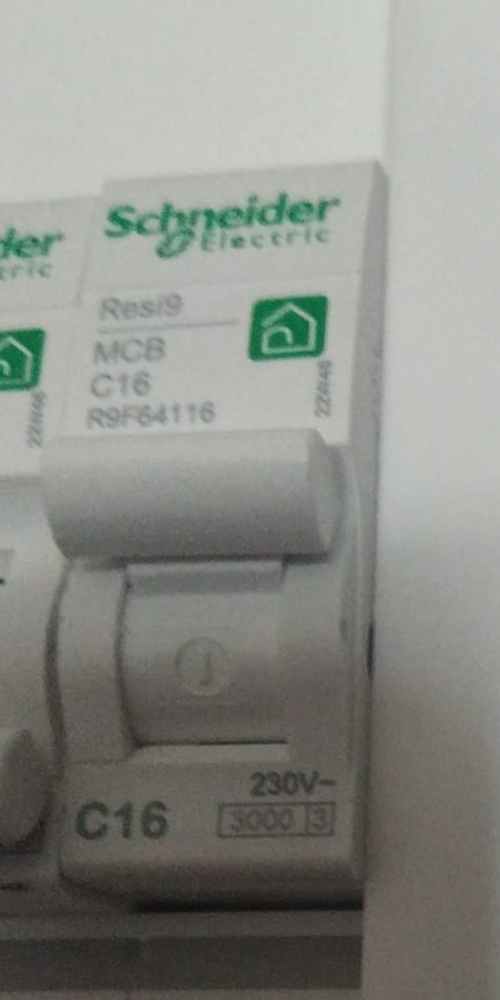

Parte desse consumo (6000W) passou por um disjuntor de 16A. Visto que essa potência é equivalente a cerca de 25A, porque não disparou também este disjuntor?
Algo me está a escapar. O disjuntor de 16A não me está a limitar a corrente que passa nos fios para não exceder os 16A, e está a permitir um consumo demasiado elevado que eventualmente irá danificar os fios elétricos.
Estou a pensar mal relativamente à ideia de limitar consumos superiores a 16A com um disjuntor de 16A?
Disjuntor de 16A
Disjuntor de 16A
Gostaria que me ajudassem a perceber se algo está errado, ou a perceber se estou a olhar mal para a situação devido às coisas não funcionarem como eu penso que funcionam.

Inf=1,1 In
30 A x 1,1 x230=7590 W e 7+5=12 ehheh
Cada disjuntor de 16 A 4048 W
Mas cada circuito tem vários neutro o que equivale a mais de 30x1,1= 33 A
Se fore 3 circuitos Logo cada 30x1,1x3=11 A

    o tempo de atuação contra sobrecargas (cargas acima do calibre do disjuntor mas não consideradas curto-circuitos) não é instantâneo.
    Pode levar vários minutos (até 1h para disjuntores até 63A...) após ter sido ultrapassado o seu ponto de atuação.
    Portanto, é normal que o seu disjuntor não tenha disparado imediatamente!
    Convém dizer que esse tempo de atuação é inverso, isto é, quanto maior a corrente (acima do ponto de atuação da proteção) menor o tempo de atuação...

    Dado que tenho fios de 2.5mm, por onde podem passar 25A (6000W), como posso fazer o corte da eletricidade de forma a não submeter os fios a demasiada potência?
    Pela informação acima parece que não me posso fiar num disjuntor para aquilo que pretendo. Então que outro equipamento me permite fazer este corte de forma a salvaguardar os fios de sobreaquecimento devido a estar a ser consumida mais energia do que aquela que os fios suportam?

    repare que o que disse acima se baseiam em determinações regulamentares, portanto desde que a instalação desse circuito obedeça ás regras, não tem que se preocupar, pois o disjuntor de 16A protege um circuito a fio de 2,5 mm2.
    O tempo de atuação do disjuntor é calculado de acordo com as disposições regulamentares que têm como objetivo proteger as instalações e os materiais que as constituem, portanto não se preocupe quando a corrente acima do calibre do disjuntor não o faz disparar imediatamente. É mesmo assim!
    Daqui excluo o caso de o disjuntor estar avariado, se quer ficar mais descansado substitua-o por outro com as mesmas carateristicas.
    Repare que no caso de curto-circuito a atuação do disjuntor é grosso modo "instântanea", mas neste caso tratam-se de correntes muitas vezes superiores ao calibre do disjuntor ou fusível.

    Parece que não leu corretamente o comentário:
    justme Escreveu: 08 jun 2023, 18:34

    é exatamente a razão dos circuitos de tomadas serem protegidos por um disjuntor de 10A. O elo mais fraco é a tomada, mesmo que o fio 2.5 aguente mais. É o que acontece com os circuitos de iluminação. O disjuntor é de 10A não por causa do fio de 1,5 mas sim por causa dos interrptores que lá se metem pelo meio, que só aguentam 10A

    tenho reparado que muitas pessoas pensam (incluindo profissionais) que a corrente num condutor é limitada pela densidade de corrente que o cobre suporta. Não é assim...
    A corrente máxima num condutor é limitada principalmente pela temperatura que o material de isolamento suporta.
    Esta temperatura por sua vez depende da corrente que passa pelo condutor, a secção do cobre e a capacidade da canalização do circuito dissipar o calor produzido.
    Portanto um condutor de uma certa secção suporta mais corrente se o isolamento for de borracha em vez de vinil, pois a borracha suporta maiores temperaturas.
    Também suporta mais corrente se o meio onde se encontra for mais "arejado", ou absorva mais calor como os enterrados.

    ...Na minha situação tenho uma placa vitroceramica de 6000W, ligada diretamente ao fio elétrico de 2.5mm², que está ligado a um disjuntor de 16A...
    Mas pelo que me explicou acima, assumindo que o disjuntor não tem defeito, e não havendo curto-circuito, então o disjuntor não dispara e posso ter a placa no máximo a consumir os 6000W, e mesmo assim o disjuntor está a proteger o circuito com o fio de 2.5mm²? Ou iso apenas é válido durante algum tempo, após o qual o disjuntor dispara, visto que estou a puxar mais do que os 16A por tempo superior ao "tempo de atuação do disjuntor"?
    Se o circuito for monofásico então, está a violar as regras, pois os condutores deviam ser de 6mm2.
    Embora o disjuntor acabe por disparar após algum tempo, não é boa prática violar deliberadamente as regras sujeitando o disjuntor a disparos constantes e condutores a stress termico repetido...
    Repare que quando disse para não se preocupar referi que as "coisas" deveriam estar dentro das regras e considerei que a sobrecarga fosse temporária(por exemplo arranque de uma bomba ou aparelho de A/C).
