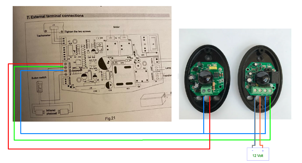

Venho pedir ajuda para indentificar possivel avaria de fotocelula.
O problema que agora identifiquei mas que provavelmente existe desde o inicio, é que quando o motor está em funcionamento, o relé da fotocelula não atua, ou seja se durante o fecho aprarecer um obstaculo entre as fotocelulas, o motor não inverte para voltar a abrir. No entanto, com o motor parado, o relé atua normamente com a deteção de obstaculo (medi com multimetro). Tembém medi a tensão nas duas celulas com o motor em andamento e estão os 24v iguais a quando o motor está parado.
Testei com os fios desligados da celula e fazendo o curto/não curto à mão, o motor inverte (volta a abrir) conforme expectavel.
Porque razão o relé deixa de fincionar com o motor em andamento?
As ligações estão conforme esquema em anexo.

Caro "santossg",
O seu desenho parece não coincidir com as ligações do esquema do manual do equipamento.
Qual a marca e modelo em causa?

Re: Fotocelulas em portão basculante
As ligações placa/celulas estão exatamente como anexo no primeiro post.
As celulas são umas GLS-IR15R-12.
Anexo documento (não é original) com as caracteristicas das celulas.

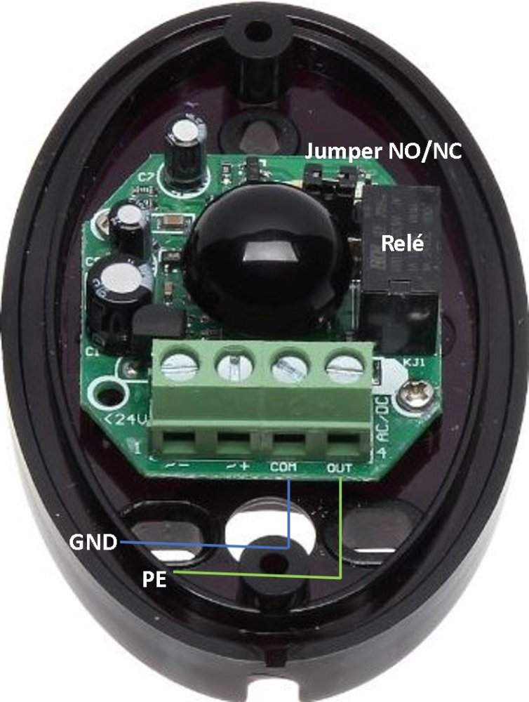

Os documentos que anexou, com baixa resolução, não são muito elucidativos, no entanto permitem questionar:
1) O relé da fotocélula recetora está ligado na placa de controlo em “PE” no entanto seria mais lógico ligar em “PB”.
2) O contacto da fotocélula poderá estar invertido o que poderá ser corrigido no “jumper” da mesma.

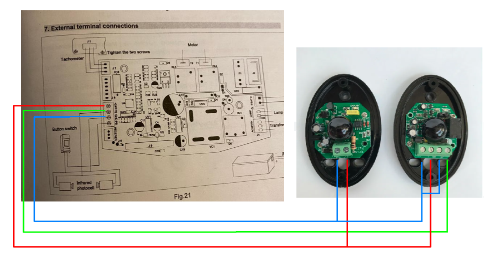

Bom dia "asalopes",
A ligação "PB", segundo o manual é para usar com um "push button" montado na parade.
Entretanto, fiz um teste com alimentação externa, que funcionou (anexo).
Caro "asalopes",
Refiz todas as ligações, voltei a medir e obtive;
Com ciruito aberto (com obstaculo):
24 V entre o positivo e o negativo
9 V entre o positivo e o PE
15 V entre o PE e o negativo
Com circuito fechado (sem obstaculo):
24 V entre o positivo e o PE
0 V entre o PE e o negativo
Ainda mais interessante, mesmo ligado com bateria externa, o motor inverte mas apenas se estiver no inicio (primeiros 2/3 segundos) ou no fim (ultimos 2/3 segundos) do fecho.
Testei novamente fazer à "mão" o curto/não curto entre "PE" e "GND" e o motor inverte em qualquer momento do fecho.

asalopes
- Mensagens: 456
Caro "santossg",
"Testei novamente fazer à "mão" o curto/não curto entre "PE" e "GND" e o motor inverte em qualquer momento do fecho."
Isto é então o que a fotocélula (o seu relé) deveria fazer.
Provavelmente a fotocélula (recetor) não estará em bom estado.
asalopes
- Mensagens: 456
Caro "santossg",
Quando as fotocélulas começam a ter um comportamento errático deve-se verificar a sua sólida fixação e o correto alinhamento das mesmas.
Caro "asalopes",
Apenas para dizer que substituí as celulas por outras novas exatamente do mesmo modelo e agora tudo funciona como esperado.
Confirma-se assim que as celulas estavam avariadas.
Fica por explicar a razão pela qual só falhavam quando o motor estava em andamento.
