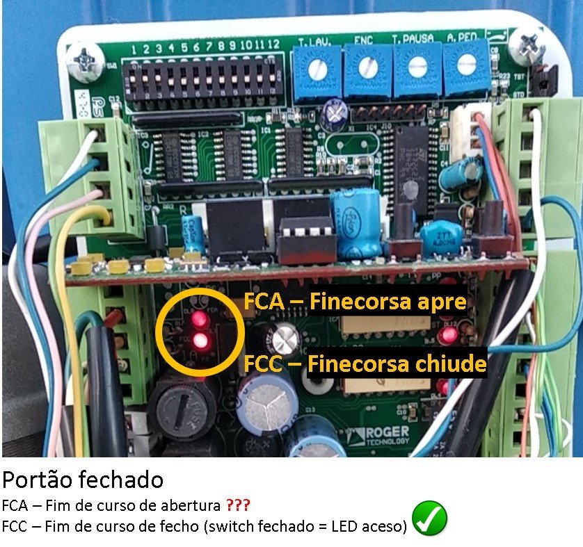

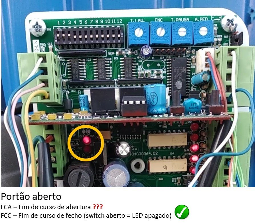

mas no vídeo ficam dúvidas no correto funcionamento do fim de curso de abertura (FCA), vejamos:
Não deveríamos ter uma situação simétrica?

Sim, Quando está no fim de curso aberto ou fechado tem o led correspondente aceso.
Na imagem de cima estão os 2 leds acesos "apesar da tonalidade da luz" devido a não estar nenhum fim de curso activo.

"... Quando está no fim de curso aberto ou fechado tem o led correspondente aceso."
Não me pare correto, pois, quando o fim de curso abrir o circuito, o LED tem de apagar.
E, se interpreto bem, o LED deveria estar apagado na imagem 1.

Na 1 imagem o portão está meio aberto, nenhum switch está acionado.
Os relés estão todos interligados, os 2 primeiros acionam o arranque de abertura e fecho, agora o 3 está-me...
