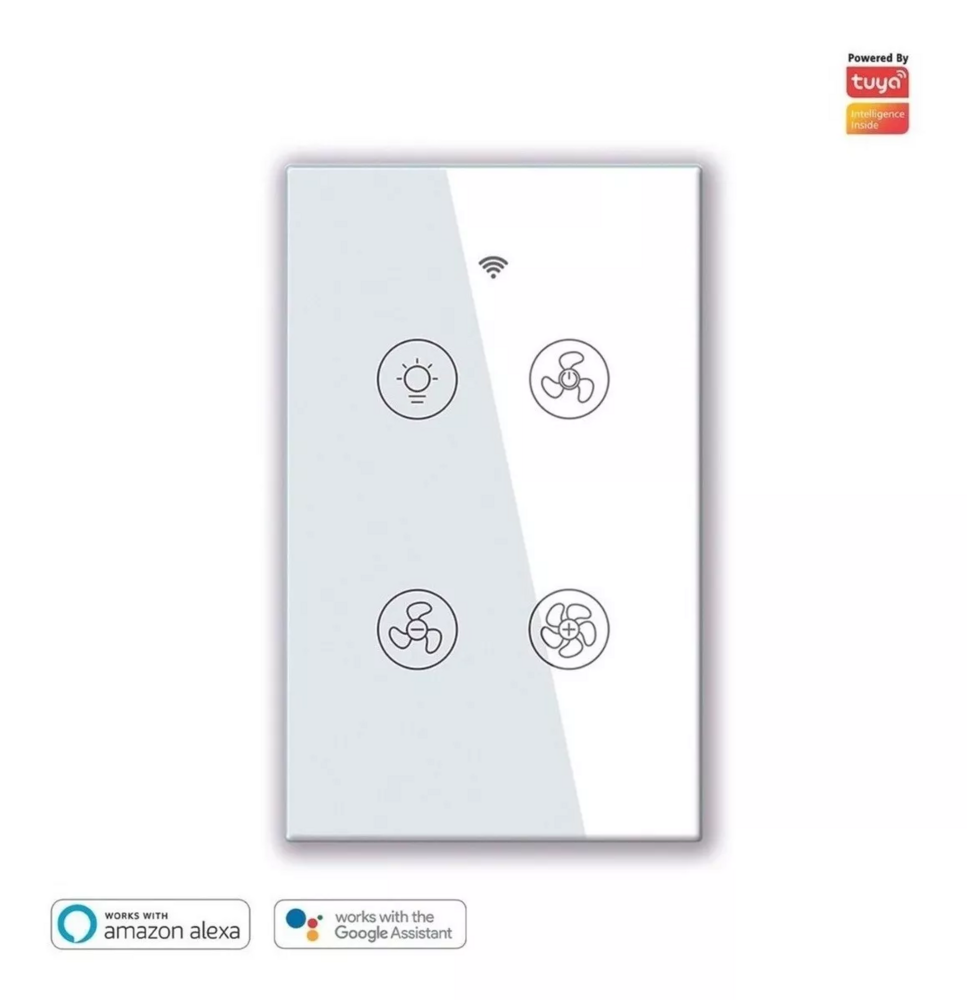

Comprei um interruptor inteligente para ventilador (imagens em anexo)
Meu ventilador é 220v
Minha casa é 220v Fase / Fase, e é com estas duas fases que o ventilador está instalado

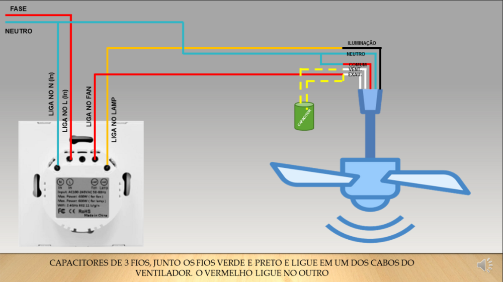

Possuo na rede elétrica o fio Neutro
Só encontrei um esquema elétrico p/ instalar esse interruptor p/ casas 220 com 1 fase e o neutro (em anexo o esquema)
Como seria o esquema para o meu caso?

Descobri, é só utilizar a outra fase no lugar do neutro mesmo, irá funcionar.
